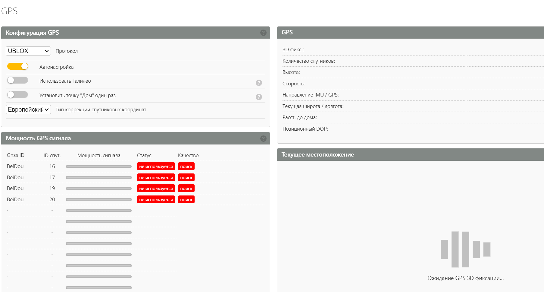

Собрал я значит новый квадрокоптер. 5 дюймовый дальнолёт. Снарядил я его Foxeer M10Q 120 GPS 5883 Compass.
До этого я его уже припаивал (в марте 2024 года) к 2.5 дюймовому квадрику. Хотя там он был совсем не нужен, но он работал.
Спустя полчаса-час на окошке, он обновил все свои альманахи и выдал точные координаты дрона +/- 10 метров.
Сейчас за окном конец сентября 2024, я припаял этот модуль к новому дрону, и он за целую ночь на окне не смог ничерта обновить.
Всю ночь он был подключен к сети через блок питания и к компьютеру через USB, чтобы я мог видеть результаты в BetaFlight.
И ничерта!
Днём я пошёл дальше и открыл окно нараспашку. Дрон два часа стоял практически на улице, имея прямую связь с космосом - и ... дообновлялся, что
определил наши с ним координаты где-то в Гималаях. Дальнейшее стояние дрона на окне никак не исправило это и он ни на метр не изменил эти
координаты. Что именно происходит в процессе, на вкладке GPS? Ну спутников он видит много. Сигнал часто бывает выше среднего. В основном правда одни лишь BuiDo. Но вся эта байда помечена красным "не используется" или "не доступен". GPS спутник он увидал всего 1 и тот "заблокирован". Глонасс - вообще ни разу не "проплывал". Припаяно всё верно. SCL к SCL, SDA к SDA. RX к TX и наоборот. В настройках всё сделано согласно рекомендациям производителя. Пробовал и иначе - спутники вообще не появляются. Протокол выбран верный, все остальные настройки тоже всяко разно пробовал менять.
Смущает ещё один момент - магнитометр. Который вроде как должен быть в этом модуле, но в BetaFlight конфигураторе я не могу его включить.
Он сразу же отключается. Вообщем... не могу понять. Модуль неисправен или это глушилки GPS работают? Тверская область.

О, присоединяюсь, bn220 такая же беда, сразу после установки на окне он быстренько раздуплился и нашёлся, потом полежал пару месяцев и уже в боевых условиях на природе ничего найти не может, даже оставлял запитанным (с отключенным видеоюнитом) на час в чистом поле, пока летал на другом дроне - без толку. Иногда на полетушках на второй-третьей батке он находит спутники и исправно работает, но стоит на следующий день приехать на тот же спот и 0 спутников))
