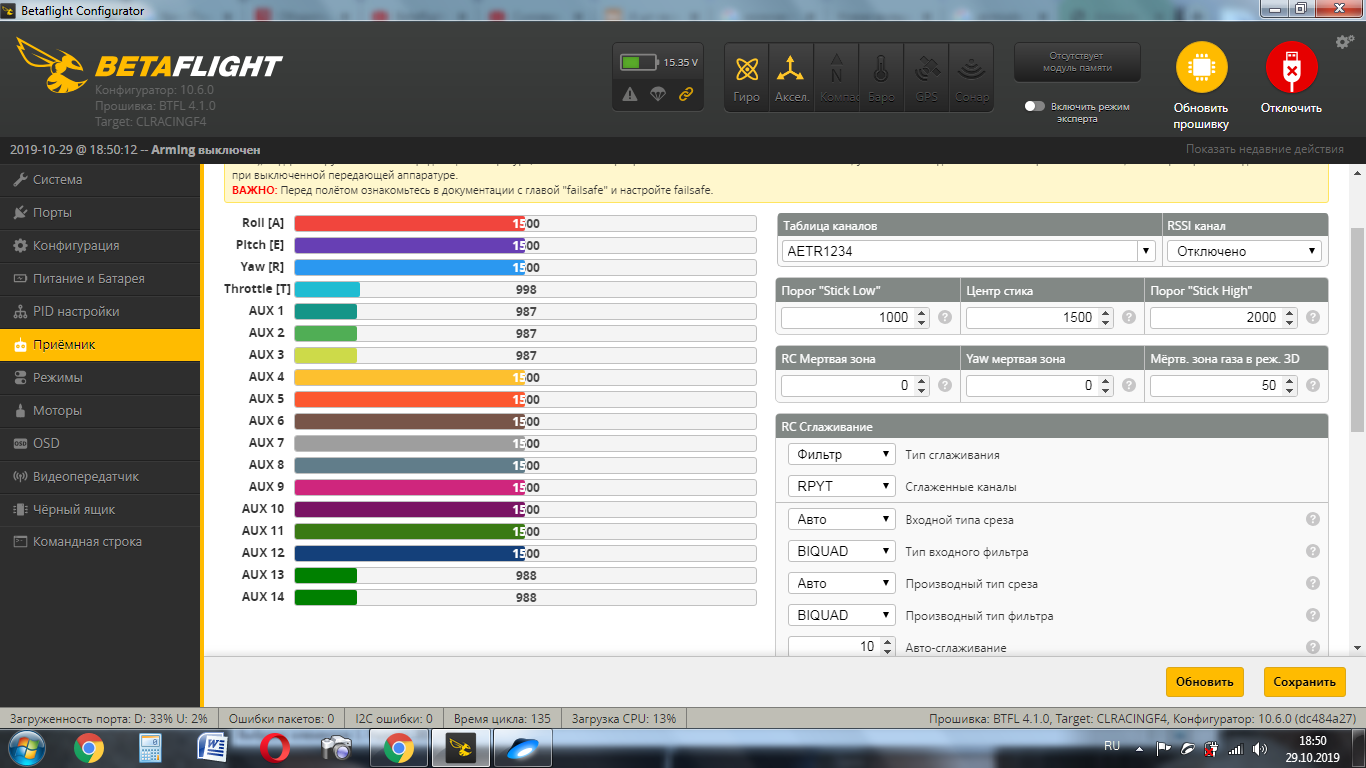

При перемещении стика газа в центральное положение, моторы начинают крутится на максимальной скорости и перестают реагировать на стик

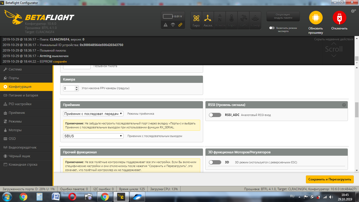

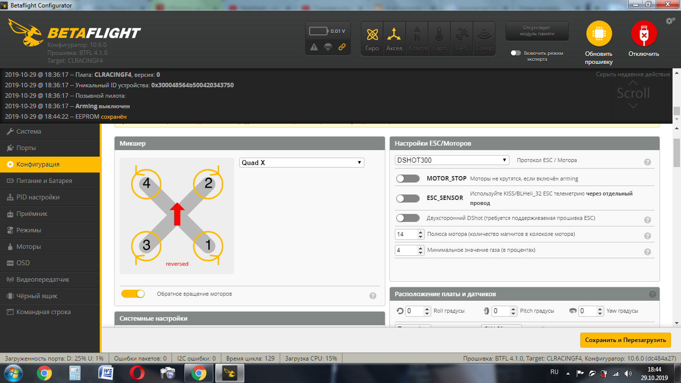

Скиньте скриншоты вкладок из Betaflight (конфигурация, моторы, приемник), и марку полетного контроллера, esc
2019-10-29_18-45-00.png2019-10-29_18-45-47.png2019-10-29_18-50-29.png2019-10-29_18-50-56.png2019-10-29_18-51-22.png

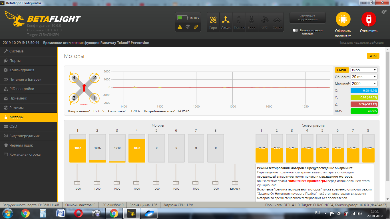

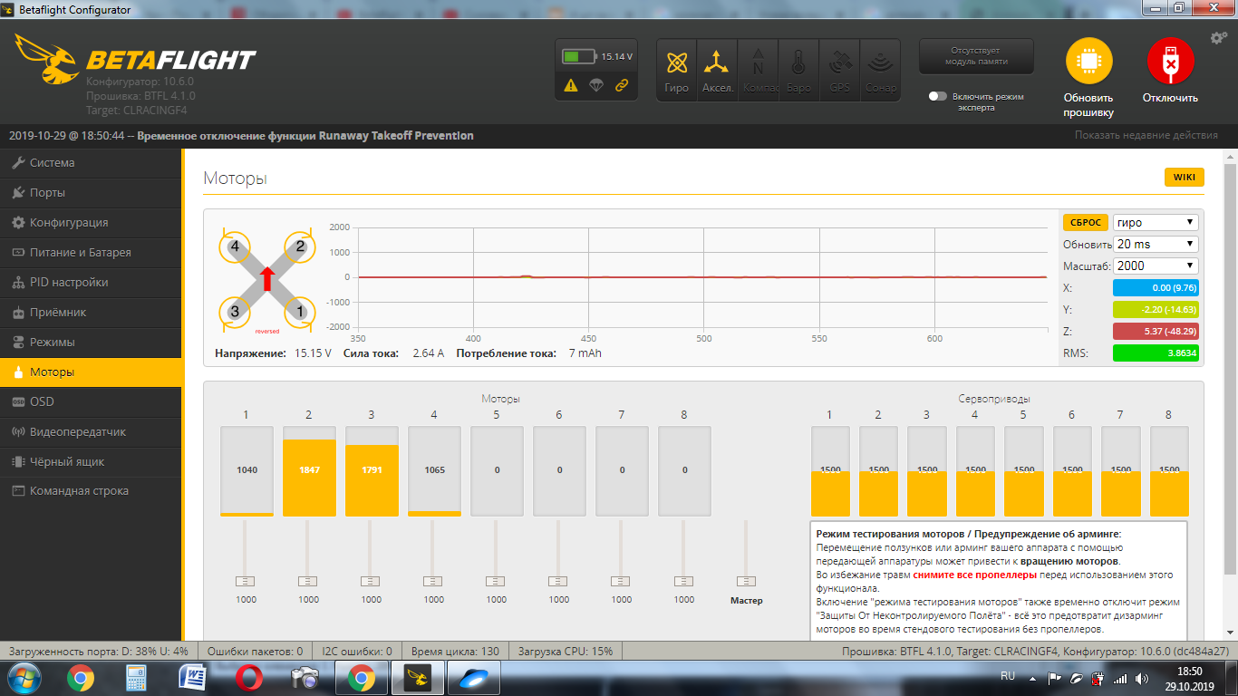

Моторы парно начинают увеличивать обороты. ПК: CL RACING F4. ESC: Racerstar RS30a
Крутятся даже с пропеллерами? Без пропеллеров они всегда будут начинать раскручиваться на максимум.
