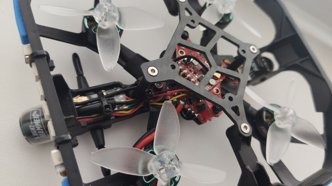

Произвел замену стандартной антенны на maple ipex 5.8 RHCP ufl. В начале была проблема с перегревом в ОСД выходило CORE 70C, после пересадки на новую раму появились другие проблемы.А именно когда дрон находится в спокойствие все с видео передачей в норме, как только делаю арм и даю обороты - происходят дикие помехи на видео и светодиод на VTX меняется цвет с зеленого на синий.
Рама такая же или другая? У вас в стоке все провода были косичкой сплетены, вы их распутали или оставили сплетенными? Если да, то усилили "разброс" помех от силовых проводов во все стороны, если простым языком.

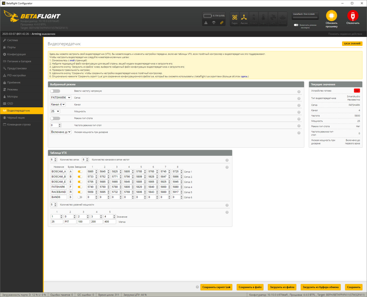

Полетный контроллер стоит F4 1S 5A FC, VTX - betafpv M03 версии 1.1 (скорее всего на плате не понятно что написано, но по рисунку на оф сайте совпадает) в Бетафлайт есть возможно выставить 400 милливатт, но значение с 25 милливатт не изменял.
Рама точно такая же, в замен разбитой. Косичку не моторах не разматывал.

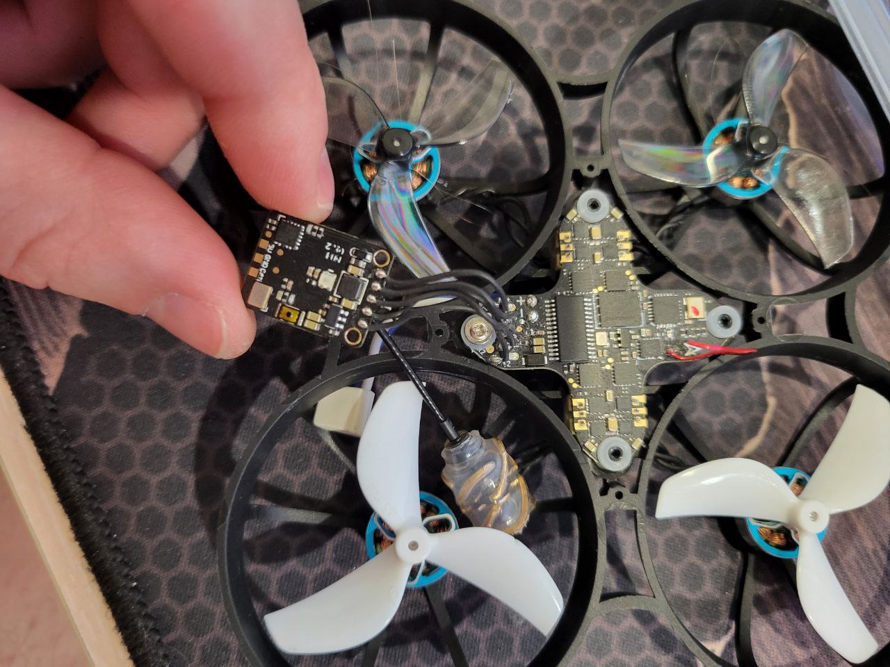

Но сейчас я думаю он дожил свое, так как перестал гореть лед индикатор и пропал видео сигнал (не могу найти в очках активные потоки), но при этом плата передатчика и плата с камерой греются и в бетке "устройство не готово". Думаю после зп буду заказывать видеопередатчик, либо плату Matrix 1S на эту раму
Так понимаю, что замены антенны была плохой идеей?
Да, не рассчитан такой малец под такие антенны, либо надо было придумывать ему радиатор/рассеиватель тепла (так делают, это норма). Вот у меня примерно такая же мелочь с подобной антенной, но его видеопередатчик больше и с металлическим кожухом в роли радиатора

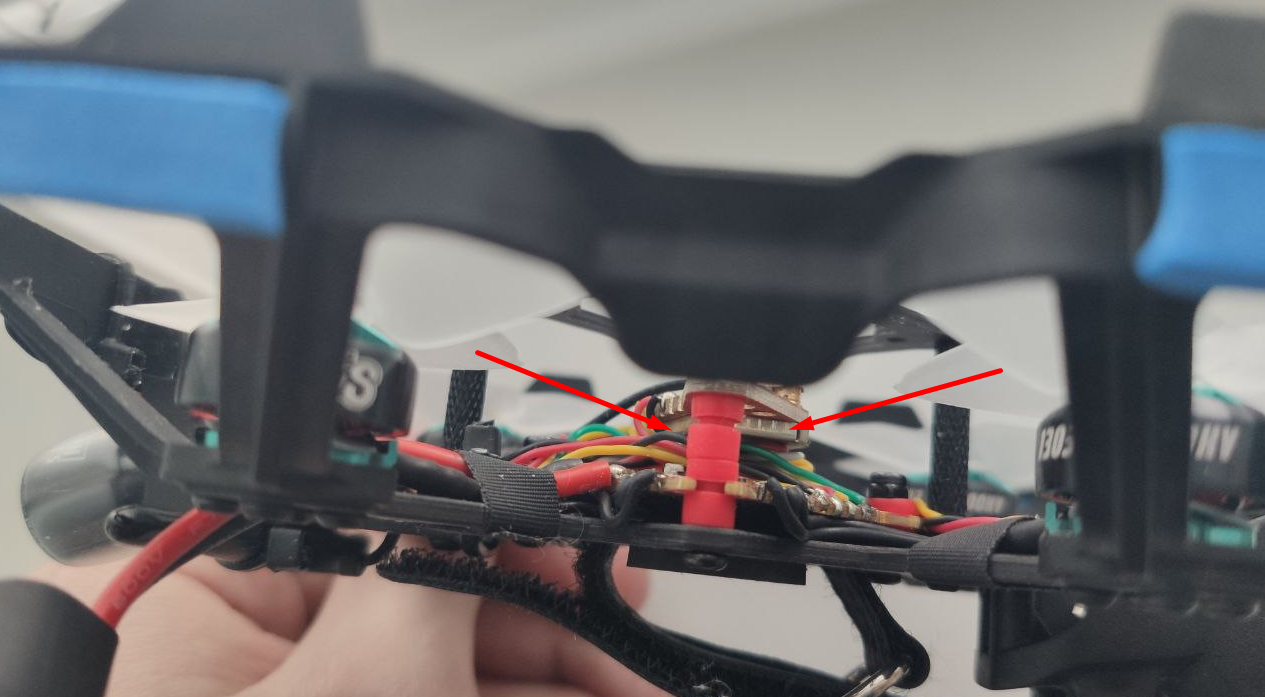

По итогу пришел новый VTX версии 1.2
Все припаял и сейчас после нескольких секунд полёта снова предупреждение CORE 70C и так далее температура растет
