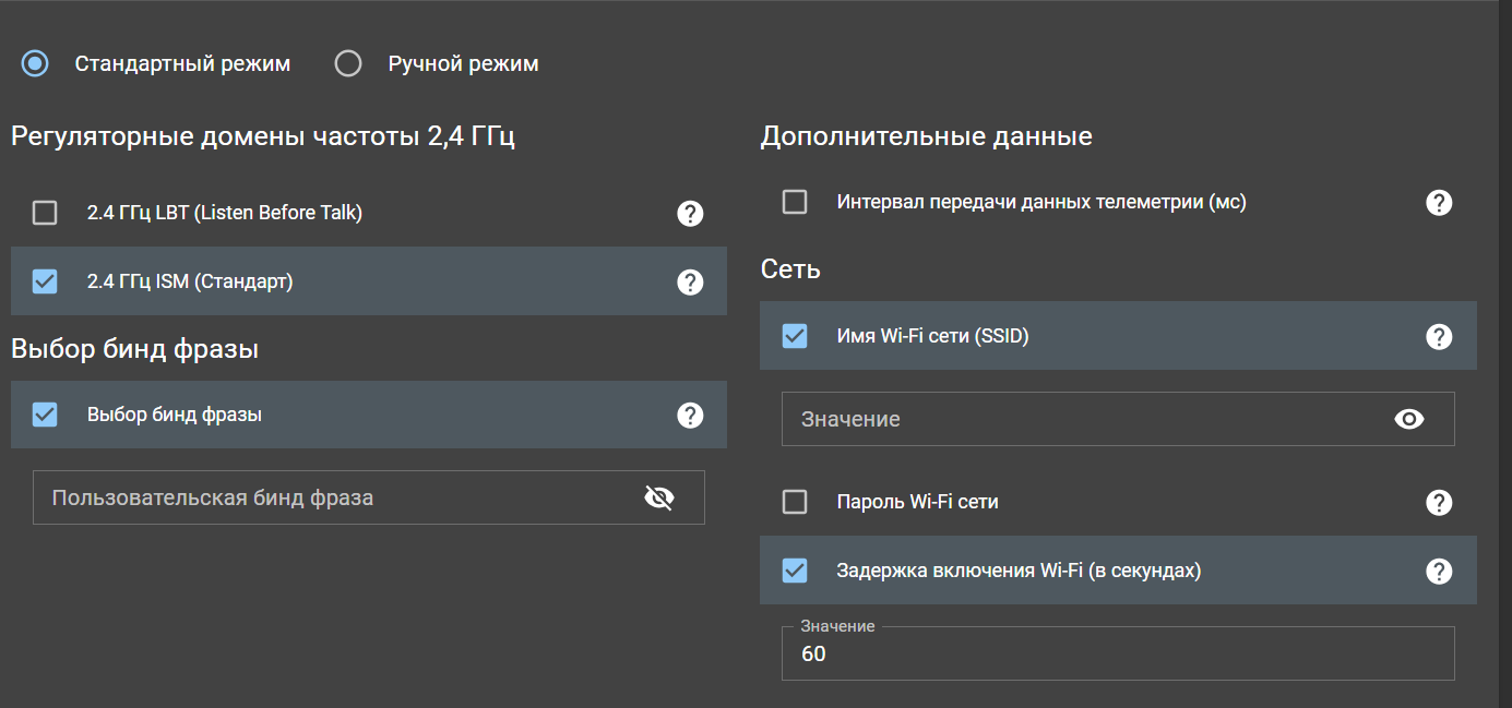

При прошивке через программу Конфигуратор ExpressLRS v1.7.7 не спрашивали про страну. Версия прошивки на передатчике и пульте одинаковая 3.5.3
Все по умолчанию было оставлено. Только задал имя сети и бинд фразу
