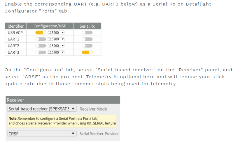

Приветствую! Вот эти пункты не забыли?

Да выстовил первый юарт на приемник, второй юарт на GPS.
