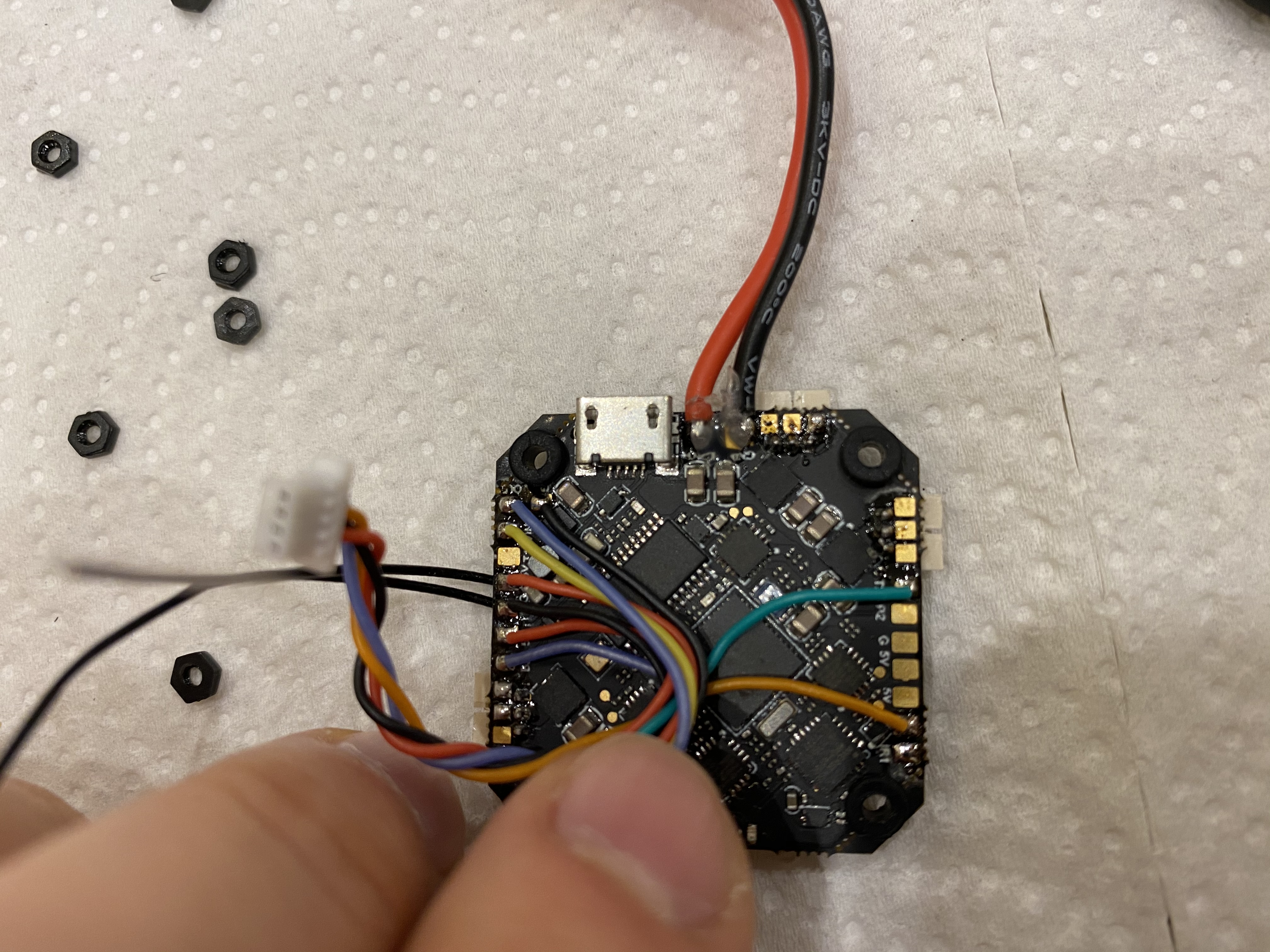

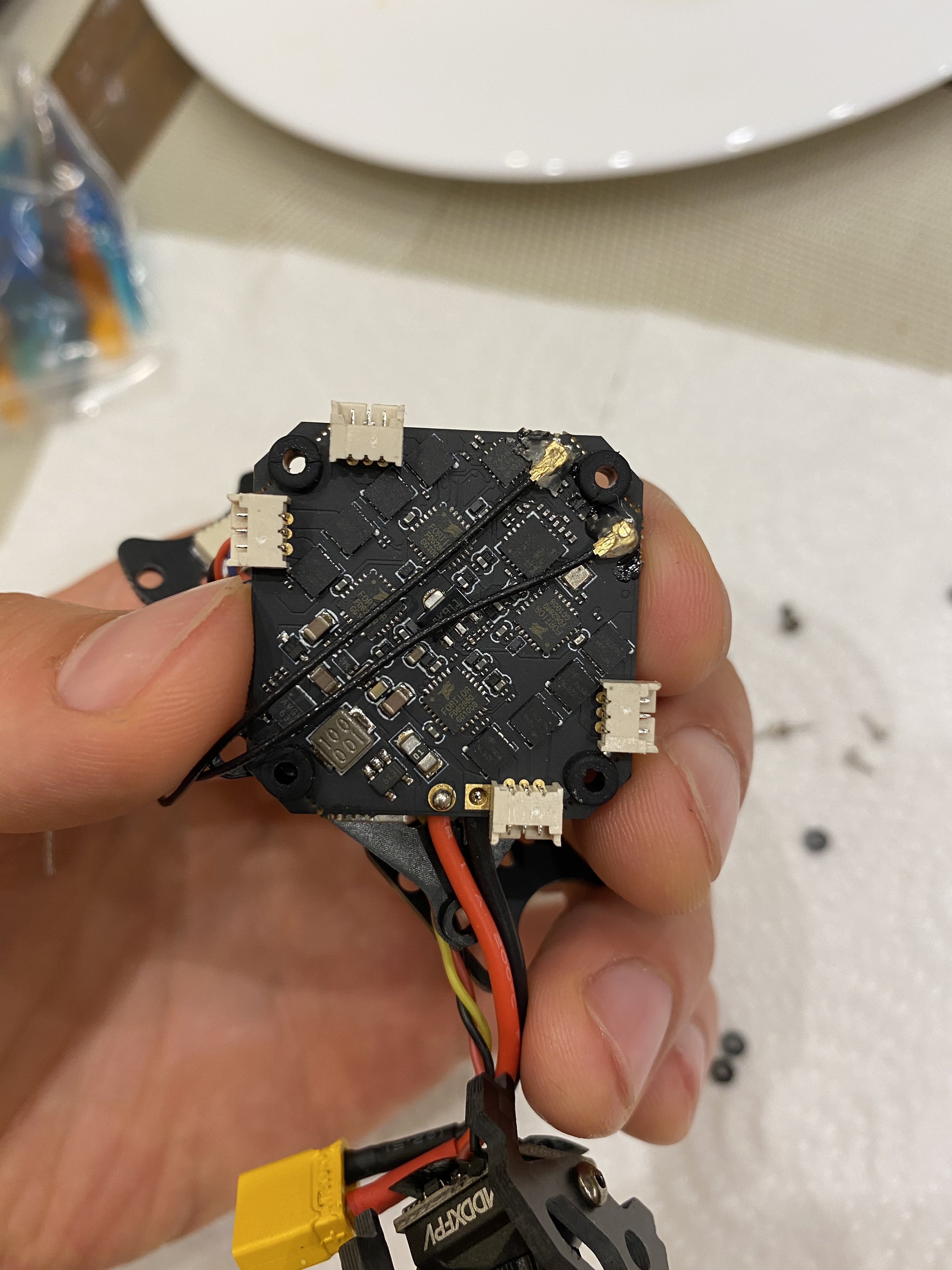

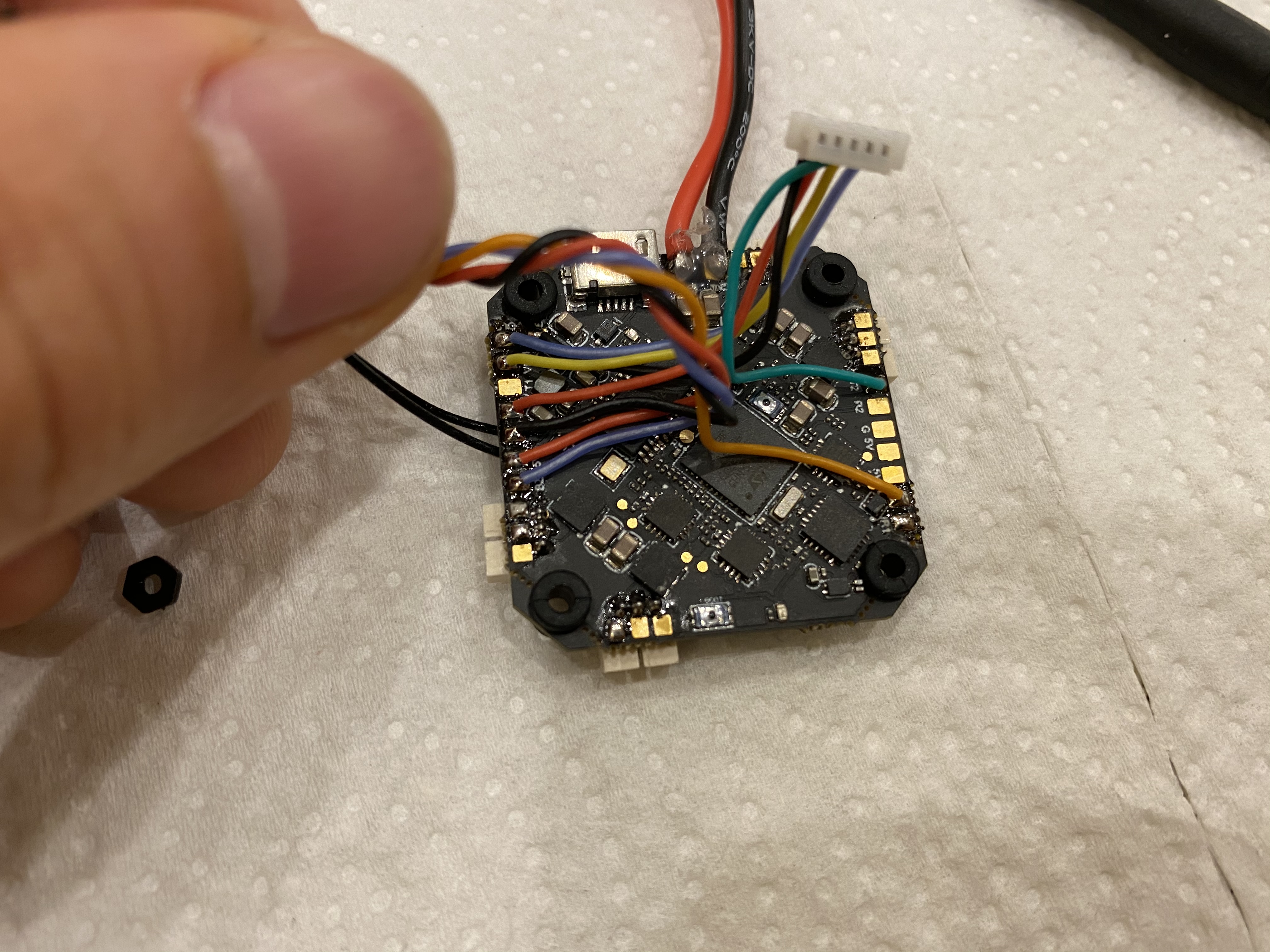

Здравствуйте. Ну вы его разберите для начала, скорее всего пайка оторвалась где-нибудь. Там же вроде идет приемник Frsky D8/D16, который обычно спрятан под полетным контроллером. Открутите полетный контроллер, посмотрите что там есть, фотку сюда скиньте
Я ничего подозрительного не заметил

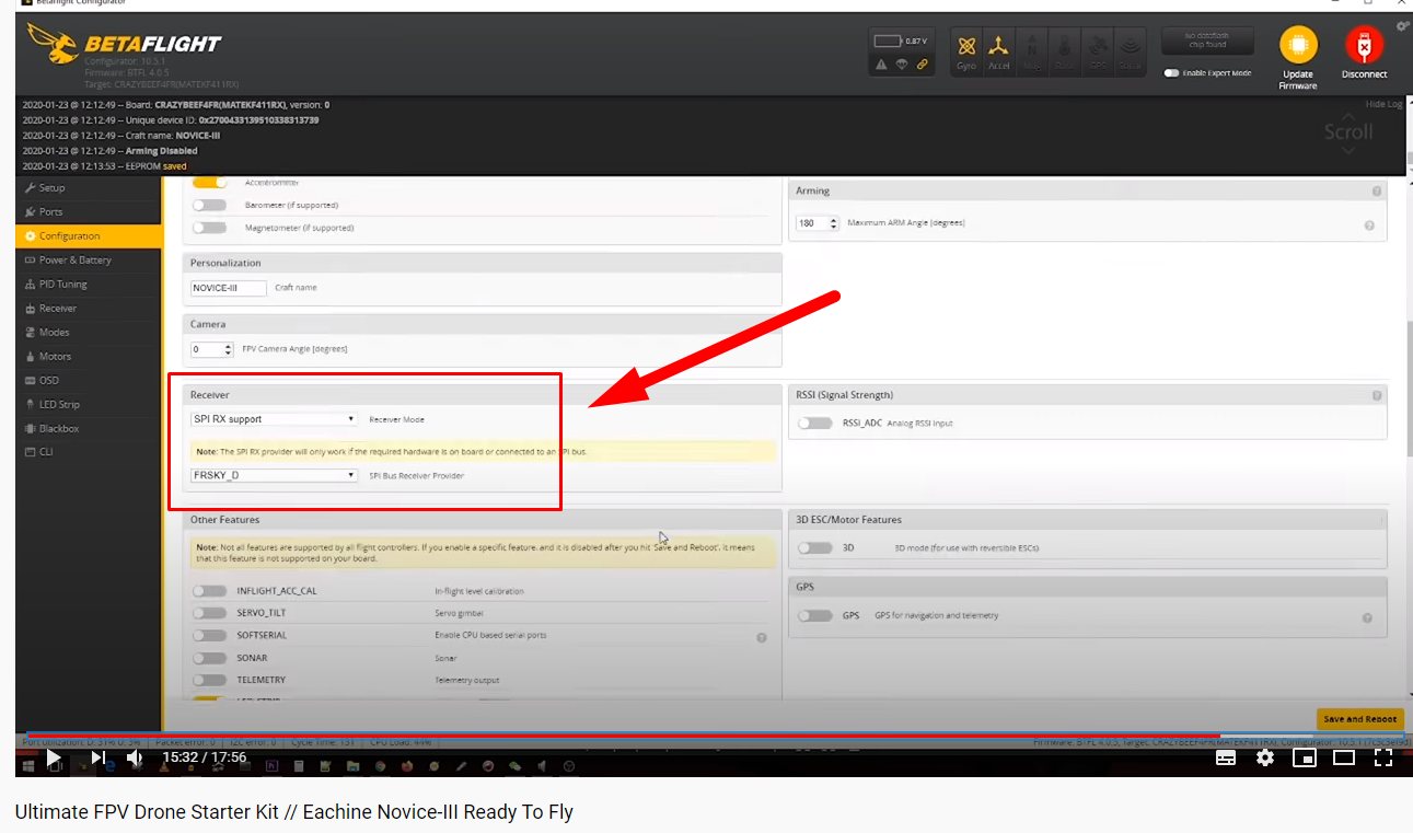

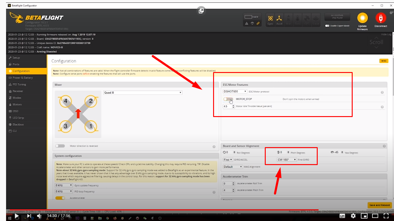

Перепрошить пробовали?
Поставил новую прошивку через Betaflight, но не помогло. Дрон и пульт начинают биндиться, индикаторы говорят об этом, но безрезультатно. То, что все настройки слетели после обновления может влиять на это?
У вас вроде как все нормально в аппаратной части, остается только настроить в betaflight.
Настройте как тут показано, с 14 минуты в бф настройки
Вкладка Modes, ну и:
