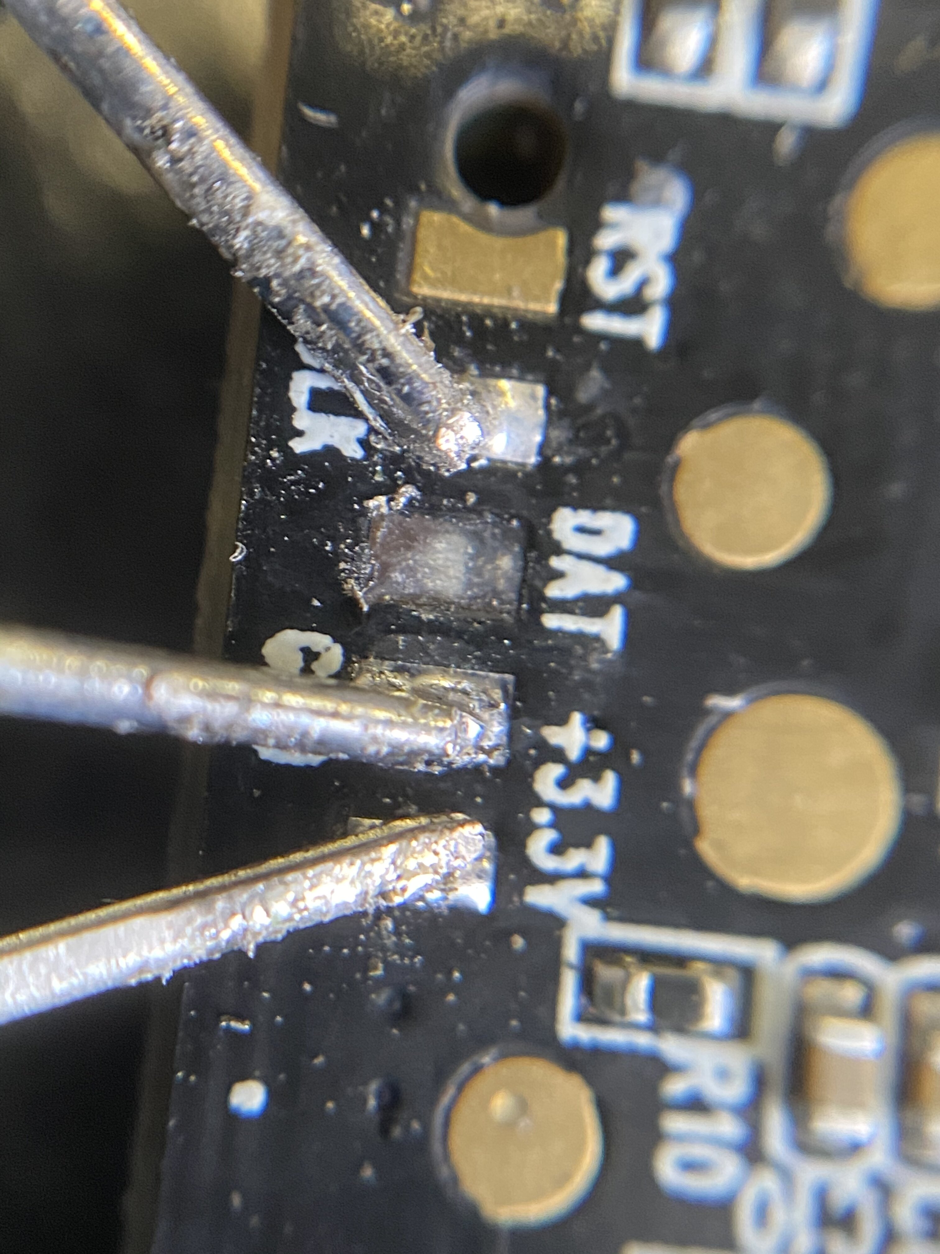

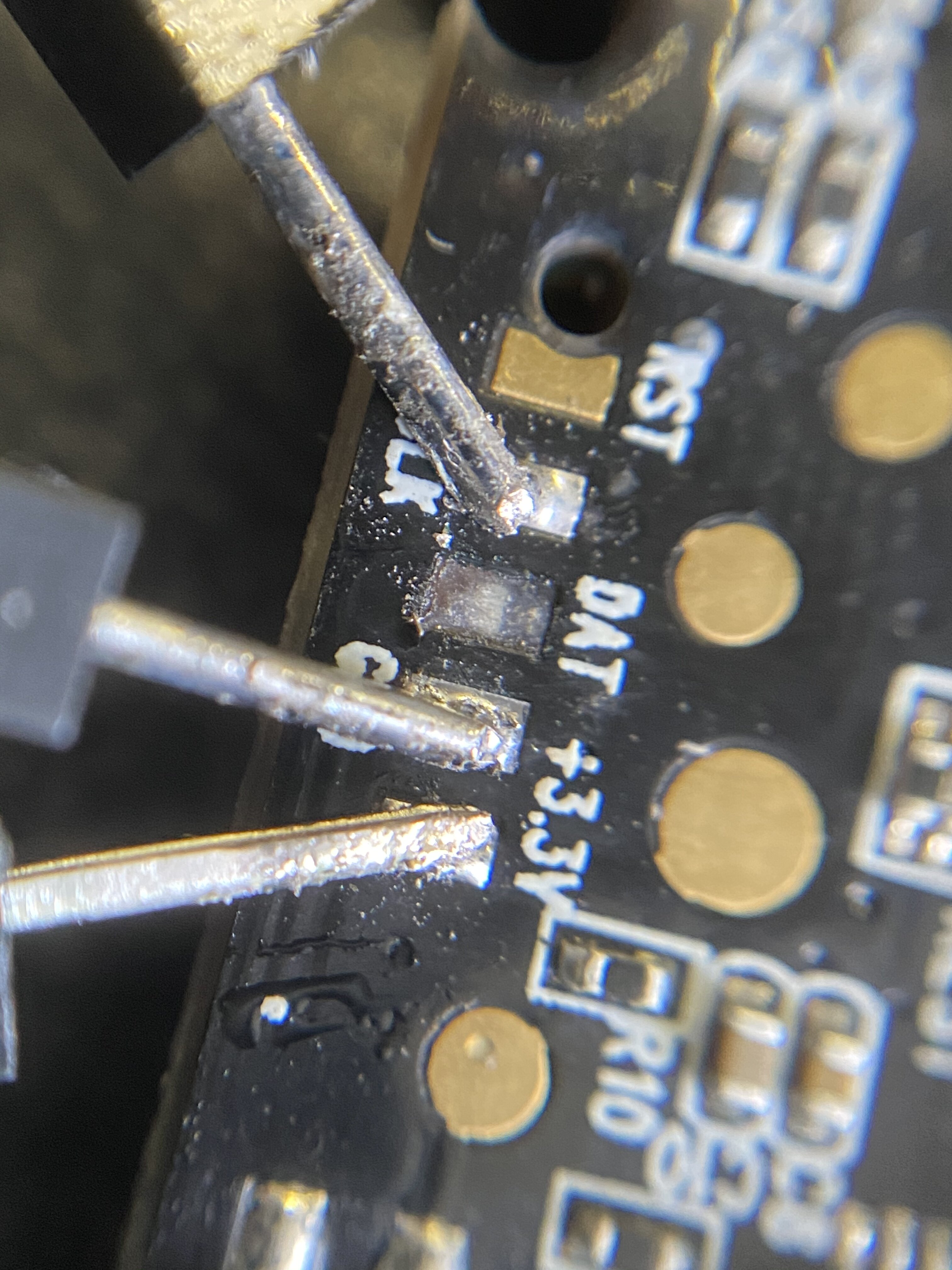

Добрый день. Решил сделать RSSI по гайду с этого сайта, разобрал, начал подпаивать провода к контактным площадкам, едва коснулся паяльником, как сама контактная площадка отпала с платы приемника.
Можно ли еще куда то подпаяться?
На фото отвалилась одна площадка, но позже в строю осталась только одна.

Добрый день. Тут возможно зачистить площадку вокруг и посмотреть куда идет и если все сложно, то припаяться на остатки.Возможно еще прозвонить мультиметром по ближайшим контактам, вдруг дублирующие площадки есть.
