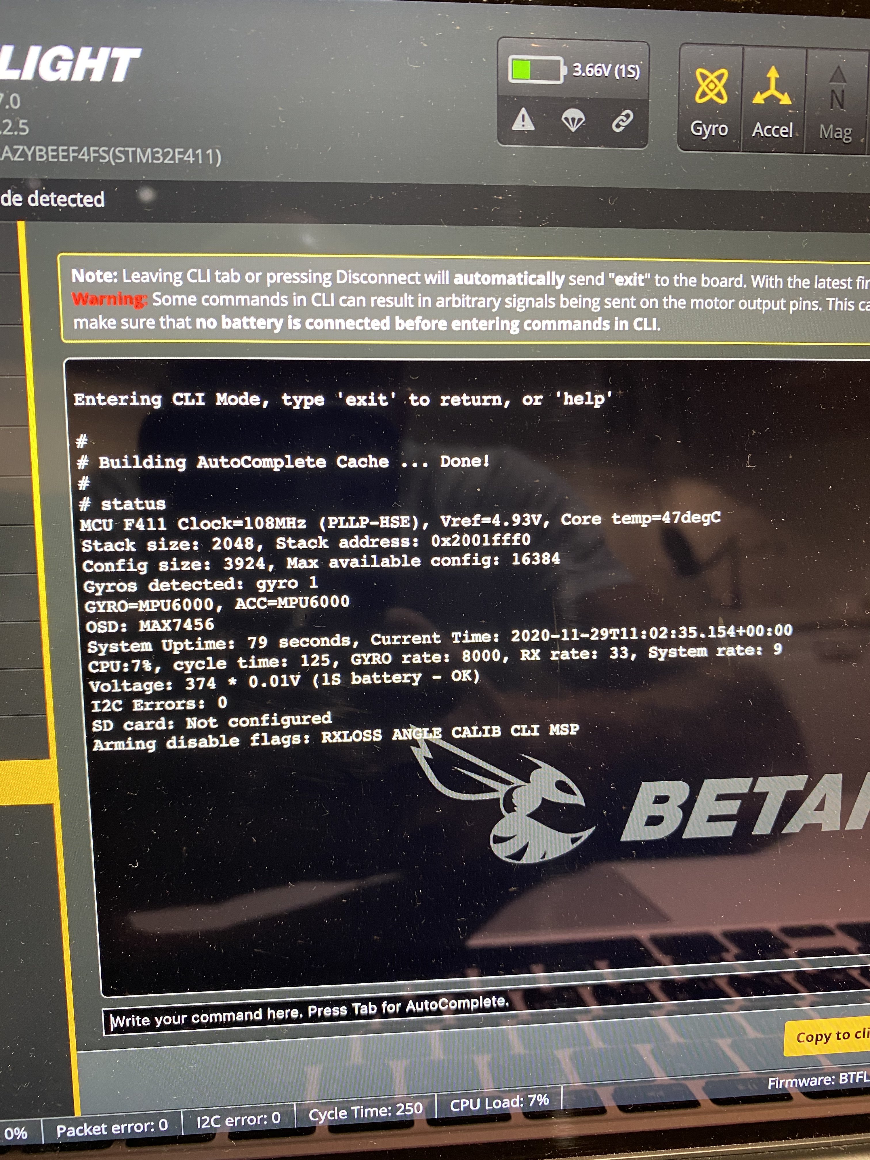

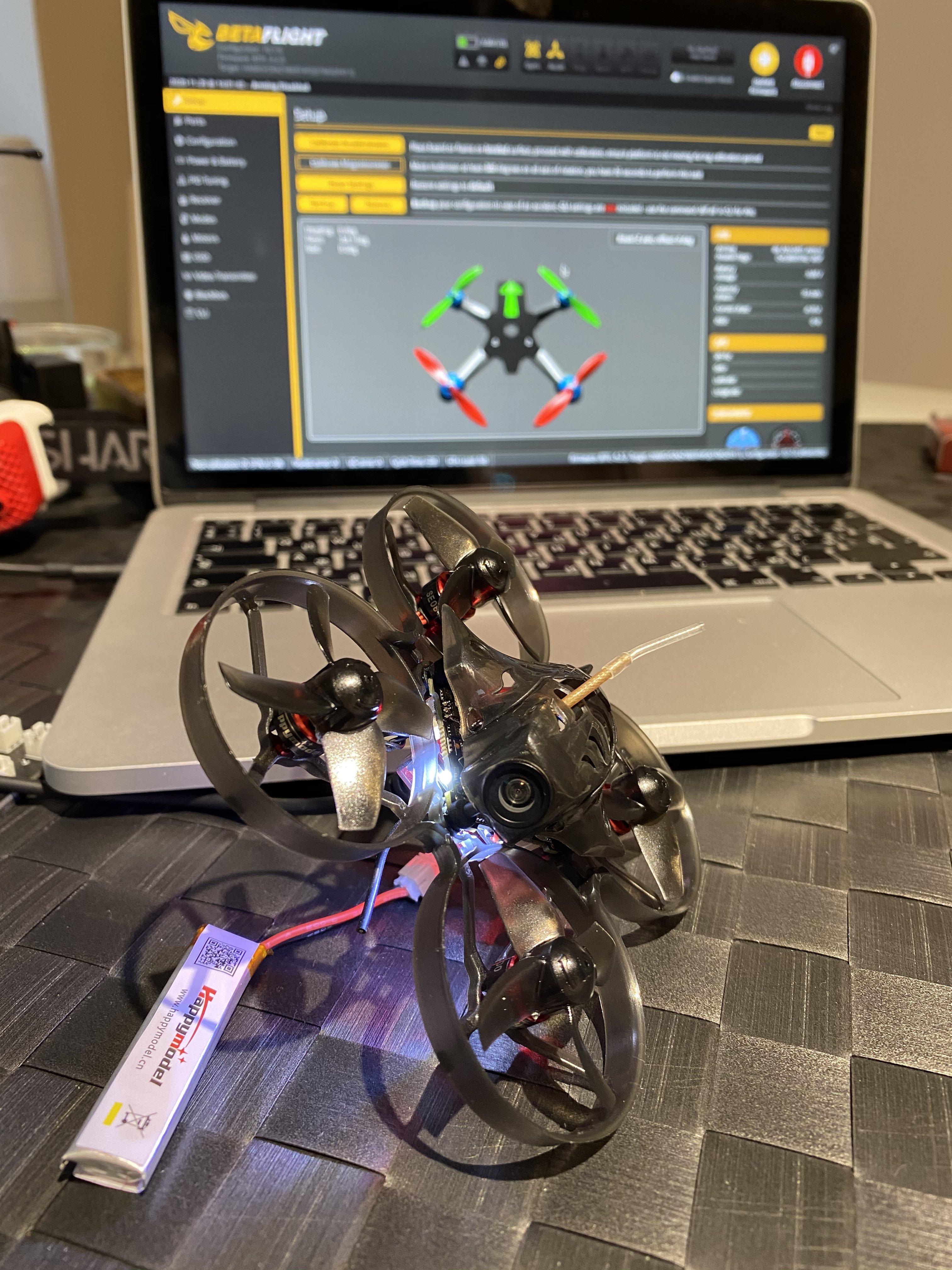

Доброго времени суток. Столкнулся с проблемой арминга квадрокоптера mobula7. Все настройки сделаны, процессор не перегружен но при арминге издается 2 длинных и 3 коротких сигнала и моторы не запускаются! При этом в Betaflight при проверке двигателей, все ок, вращаются нормально. И ни с чего начал тупить виртуальный Коптер при наклонах влево вправо (там где указывается положение квадрокоптера в пространстве) При вводе в CLI команды status выдает данное сообщение THROTTLE CALIBRATING MSP. Подскажите что это может быть, проблема гиры или я что-то упустил
Здравствуйте.
В статье есть таблица, там есть throttle, возможно вы понажимали на подрезки (мелкие кнопки по бокам от стиков). Скиньте сюда скрин с вкладки Приемник в Betaflight с подключенным аккумулятором и включенным пультом.

Дело однозначно в гире! Так как при запуске не происходит звуковой инициализации калибровки гиры((
