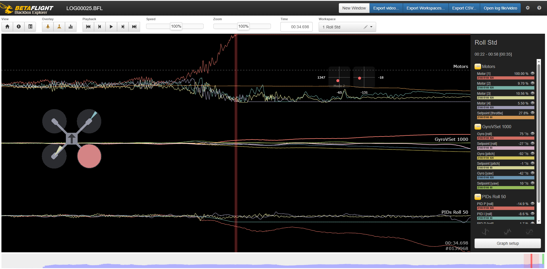

Дрон полная самосборка, F405 V4 SpeedyBee(stack), моторы E-MAX ECO2
Летит нормально вроде, но в один момент происходит странное, первый мотор(правый задний) врубается на 100% и такое ощущение, что в обратную сторону и заваливает дрон
Куда копать? Мотор заменить или прошивку ковырять? Логи приложил

По логам выглядит так, будто либо мотор (или его регулятор) отваливается, либо (что за гранью фантастики на самом деле) пропеллер на валу прокручивается - обороты в отсечку а потребление тока при этом крайне невелико. В логах реальные обороты не рисуются, а только те, что полётник требует в настоящий момент от регулятора, да и у вас bidirectional dshot выключен. Поэтому кажется, что мотор крутится в обратную сторону, когда на самом деле у него тяги 0 а остальные немного да крутятся и в итоге заваливают дрон.
Если есть запасной мотор, можно поставить для проверки, либо этот поменять местами с каким-нибудь, 3-м например. Если продолжит отваливаться задний правый, то дело в регуляторе. Гипотетически можно попробовать в регулях обновить прошивку, поставить bluejay, включить bidirectional dshot, на вкладке с моторами в бетке покрутить моторы посмотреть % ошибок в подсчёте оборотов, покопаться в настройках регулей в поисках стабильных комбинаций итд, но лично я бы просто вкинул новую плату)
