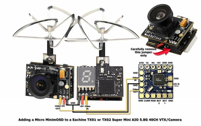

Добрый день!
Прошу помощи начинающему.
Приобрёл для квадрокоптера камеру Eachine TX02Pro которая со встроенной антенной/передатчиком и osd. Но для накладывания на изображение данных о напряжении батареи, скорости и направлении движения и удалении нужна дополнительная плата с барометром и GPS, роль которой обычно выполняет полётный контроллер. Но в моём Шума X8HG мозги на это не способны. Подскажите, какую плату и какой модуль GPS нужно докупить. Батарея квадрокоптера двухбаночная (7,2 В)
Как вариант думаю про Tapo TL300L2. (Шрифт с телефона не уменьшить )))
Или вот такой (но не знаю подойдёт или нет) Mini FPV Flight Controller N1 модуль OSD DIY Kit для DJI NAZA V1 V2 NAZA Lite GPS
https://a.aliexpress.com/_ApLa1A
Добрый день. В теории да, подойдет последний (первый не нашел по названию), главное видео пропустить через эту плату по такой схеме:
Скачать вложение №187

А на вторую плату можно сразу питание подавать от АКБ (7,2 В) или надо до 5 снижать? И на какие контакты его подавать?

Этот адекватнее кажется, понятно хотя бы как соединять.
