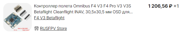

Вот и я нахожусь в замешательстве. С одной стороны хочется поставить современный speedybee, с другой-без esc 4in1 неизвестно как он заработает. На счет цены-дешевой я бы не назвал. Клоны omnibus f4v3s (plus) стоят 2300-2400, в plus версии как по мне более удобные площадки под пайку, speedybee-3500 рублей, а matek нынче вообще дорогой стал, цена уходит за 5к. Кстати, если имели опыт обращения с новыми клонами omnibus, расскажите, как они сейчас в работе, есть ли косяки и нарекания. Спасибо за ответы.

Не знаю если честно где сейчас происходит разделение на новые и старые, в 2020-2021 годах было 3 штуки f4v3 клона вот такие: Screenshot 2023-04-29 164331.png
Один утоп в сугробе и частично окислился, во втором (продан в составе wizard x220s) пришлось через CLI ремапить выводы моторов, потому что тогда бетафлайт конфигуратор это не умел, в третьем (продан как запчасть вместе с визардом) была некорректная ориентация гироскопа, опять же решилось настройками в конфигураторе. Первый до сих пор работает как тестовый стенд у меня, второй до сих пор стоит в визарде у нового владельца, третий ждёт недождётся пока сдохнет второй. Единственные проблемы были с записью логов на SD-карту. В остальном проблем не помню чтобы доставляли. Не отрицаю, что мне могло просто повезти)

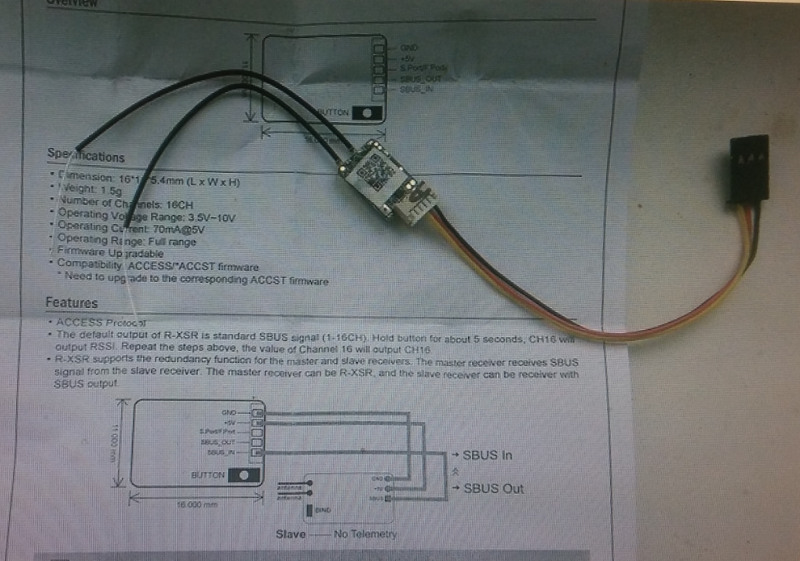

Приветствую...получил полетник Мамба F 405 Mini такой вот...собрал, припаял проводку приемника по схеме на сайте продавана, приемник R-XSR. Подключил к бете...и проблема - бета не реагирует на стики аппы. Сам полетник бета видит нормально, приемник с аппой забинден нормально, телеметрия отображается на мониторе аппы, аппа - Таранис Х9 Лайт. У Майтека например на 405 - м полетнике нужно спаивать перемычку контактов SBUS, у Мамабы чет нет таких указаний на сайте продавана. При подключении приемника к полетнику использовал протокол SBUS, о чем и сигнализирует синий диод на приемнике. Полетник...

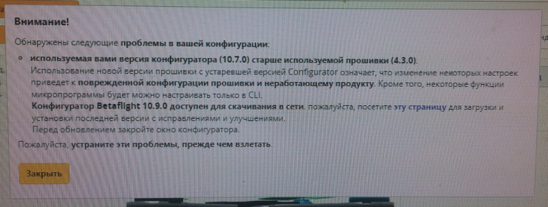

Правда есть один нюанс...у меня старая бета 7 -я версия для 32-х разрядной винды...и она ругается, типа версия старая а прошивка новая у полетника и могут быть проблемы...это как то влияет на контакт приемника и полетника?

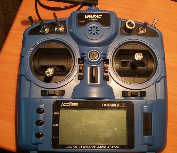

И еще такое дело...есть у меня сомнения по поводу аппы, китайцы прислали не ту аппу которую представляли на сайте. Прислали такую хрень вместо стандартного Фриская с фирменным логотпом на лицевой стороне аппы. Причем залез в опции приемника в аппе и не обнаружил там протокола SBUS, только F Port, FBUS, S Port...а приемник заточен под протокол SBUS. По поводу исправности приемника сомнений нет - брал с рук и чел на нем нормально летатал...остаются две причины глюка или аппа или бета... причем в бете все настройки выставил по мануалу к полетнику...

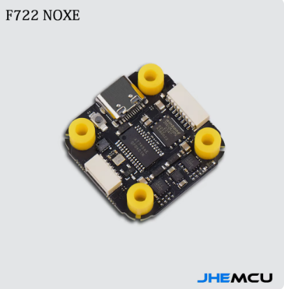

А кто -нибудь летал на таком полетнике - JHEMCU F722 NOXE? Как он в плане работы?
