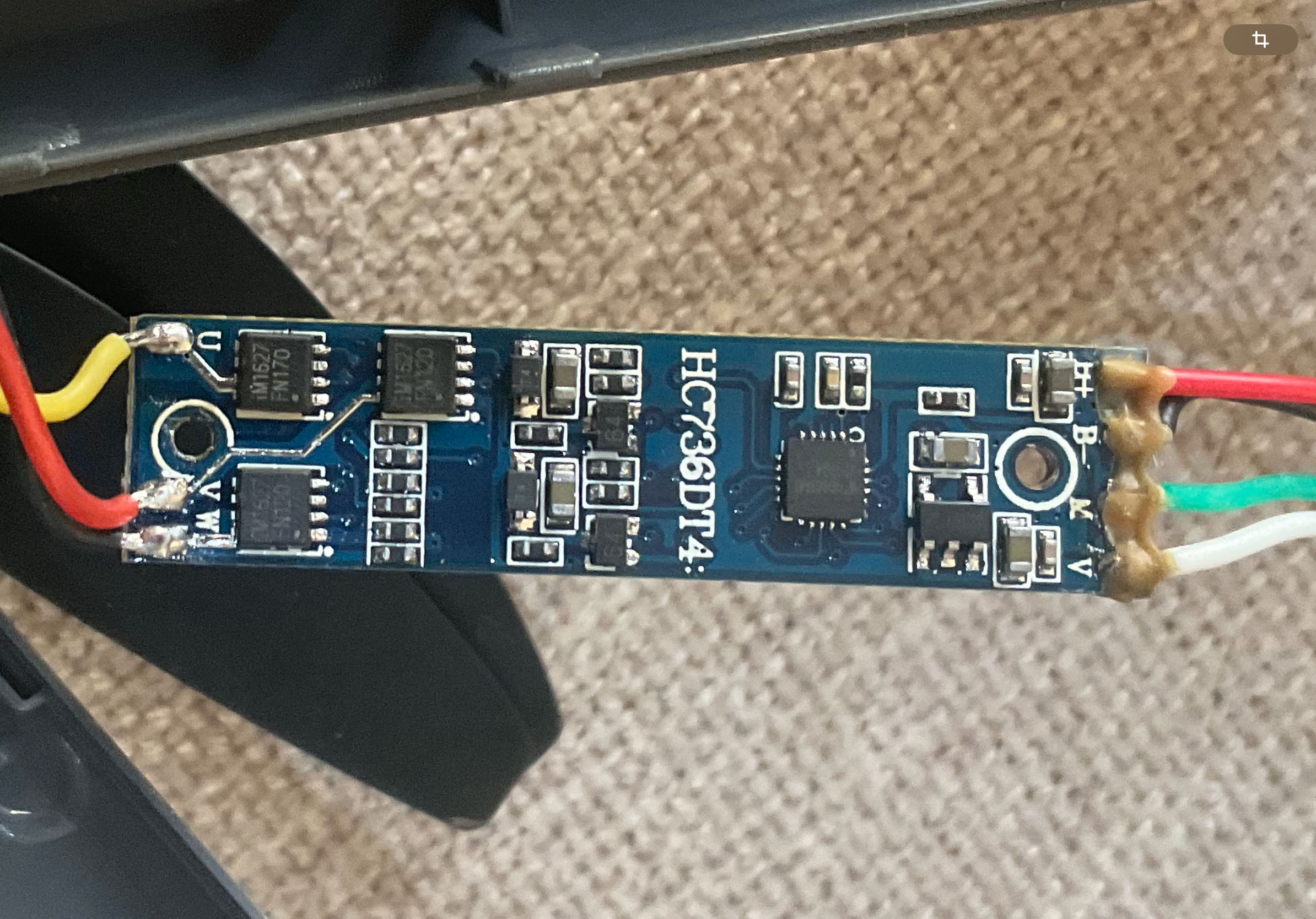

Могу ли я на три провода, ищущие к моторам, припаять аналогичные вторые моторы для увеличения мощности дрона? | Форум квадрокоптеров, БПЛА, FPV, дронов, авиамоделей | profpv.ru

Выдержат ли чипы М1627 двойную нагрузку?

Не можно. )
У моторов, даже совершенно одинаковых и специально подобранных по параметрам врукопашную мультиметром, будут немного разные и механическиая и электрическая постоянные.
Это значит, что они будут крутиться синхронно только при низких оборотах, "в режиме удержания вала". В динамических режимах, на высокой скорости, они рассинхронизируются (один опередит другой). И что тогда должен делать драйвер, если для правильного вращения в данный момент времени требуется
- одному мотору подать + - 0 на фазы u v w, а
- другому мотору подать + - 0 на фазы v w u?
(Можно превратить два мотора в строго один мотор с удвоенной высотой полюса, соединив их валы жёсткой муфтой, не допускающей относительное проскальзывание. Но это та ещё история учитывая потребные точности, соосности и балансировку ...)

А если вторые моторы взять вместе с крнтроллерами? То есть будет не 4, а 8 таких плат, как на приложенном фото. А соединить 4 провода (красный, черный, зеленый и белый), которые идут на контроллер двигателя от центральной платы дрона.
Если моторы брать вместе с контроллерами, то их (контроллеров) информационные входы можно объединить. В простых случаях, т.е., когда информация передаётся только от системы управления движением к регулятору двигателя (но нельзя, когда двусторонняя передача, например, bidirectional у dshot придётся ОТключить). Тогда СУД даже не будет знать, сколько двигателей у неё на одном канале управления, и всё для неё будет "как обычно".
Ну а как узнать в моем случае можно объединять или нет?
Необходимо просто узнать, каким протоколом там общаются с регулятором. Если это PWM/PPM, oneshot и т.п. однонаправленные (unidirectional на англоязычных ресурсах) -- можно.
