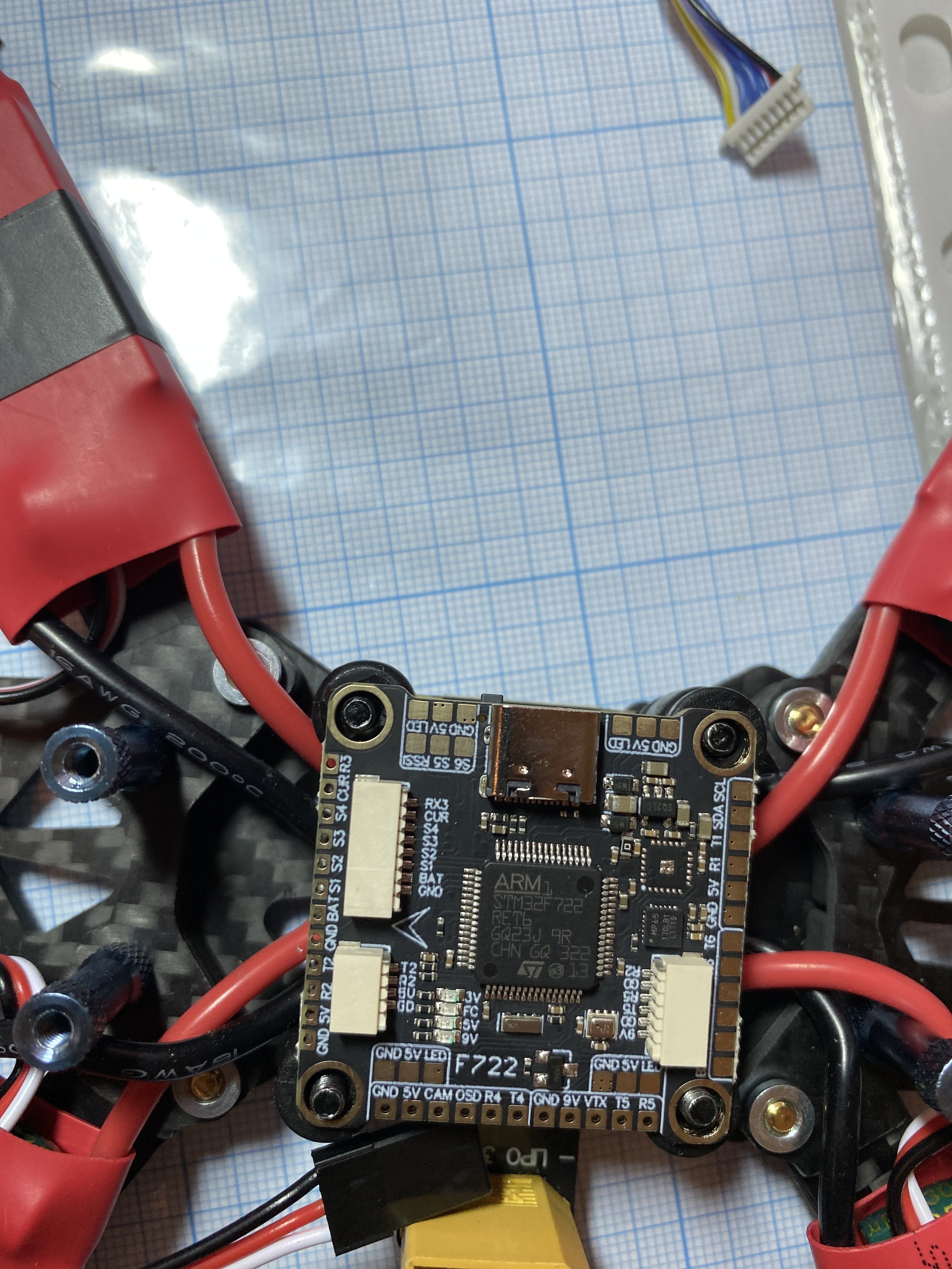

Спасибо за ответ. Я решил белый сигнальный провод подключить к s разьемам, а землю припаять к плате разводки питания . Ещё раз спасибо за ответПриветствую!
Рядом с разъёмом предназначенным для подключения шлейфом платы регуляторов 4в1 продублированы его пины контактными площадками. Там можно увидеть четыре сигнальных вывода - S1, S2, S3, S4 - ровно по количеству моторов. Предлагаю отталкиваться от этого.
