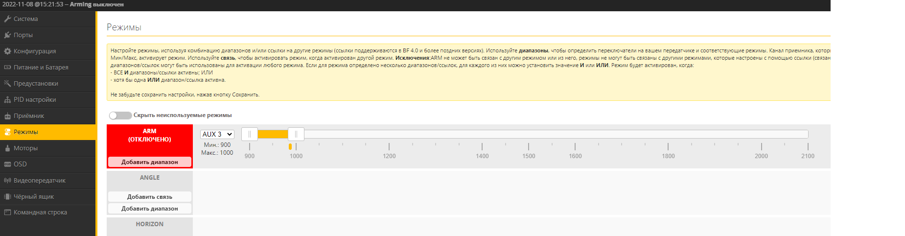

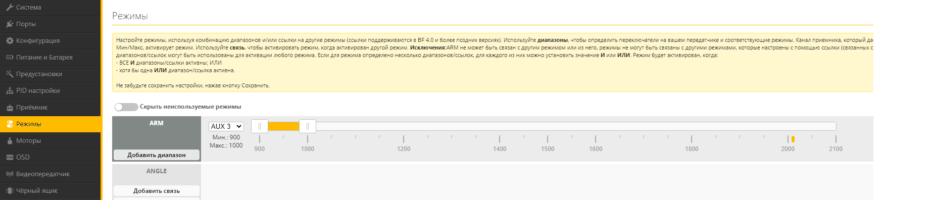

Меня смущает диапазон в Modes, его можно протянуть 900 - 1400, для надёжности, сейчас значение на границу попадает, хотя это вряд ли причина.
Попробовал увеличить диапазон, тоже самое. Смущает другое: при выключенном переключателе горит ARM (отключено), при включенном, - горит серым, то есть при включении аппаратуры и переводе всех переключателей в положение "выключено" ARM - отключен.
Поменять не получается наоборот.
Тогда протащить нужно жёлтую полосу с 900-1400 до 1800-2100. Жёлтая часть - это диапазон активности режима.
Уже на другой переключатель повесил, все тоже самое.
