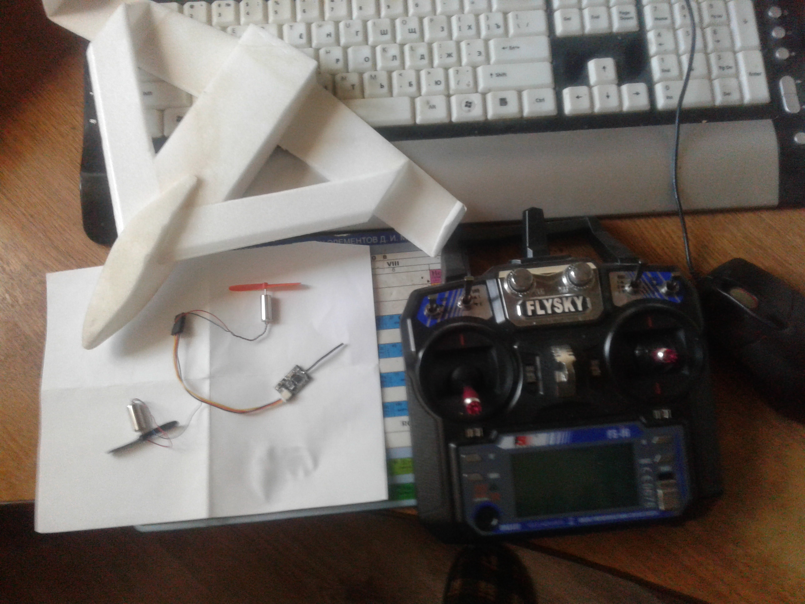

Приобрел приемник FS82 и FLYSKY FS-I6 как подключить маленькие движки и сервомашинку (микро-какую).Надо ли контролер полета. Подскажите пожалуйста какой простенький контролер и схему подключения

Полетный контроллер нужен в любом случае, можно купить какой-нибудь самый простой, например, sp racing f3, так как у вас моделька вижу простая и ничего сложного туда не нужно. К этому полетному контроллеру нужно докупить еще и плату разводки (распределения) питания, называется PDB. Ну и конечно же аккумулятор. У вас что за двигатели? Они с щетками, это вижу,поэтому используется ли там регулятор оборотов (скорости) я не в курсе, но раз вы собираете модель и уже купили двигатели, наверное знаете как использовать такие двигатели?
Спасибо за совет и какие еще сервоприводы (маленького веса) не подскажите? У меня Tower Pro CG90 но они 9гр, и габаритные очень

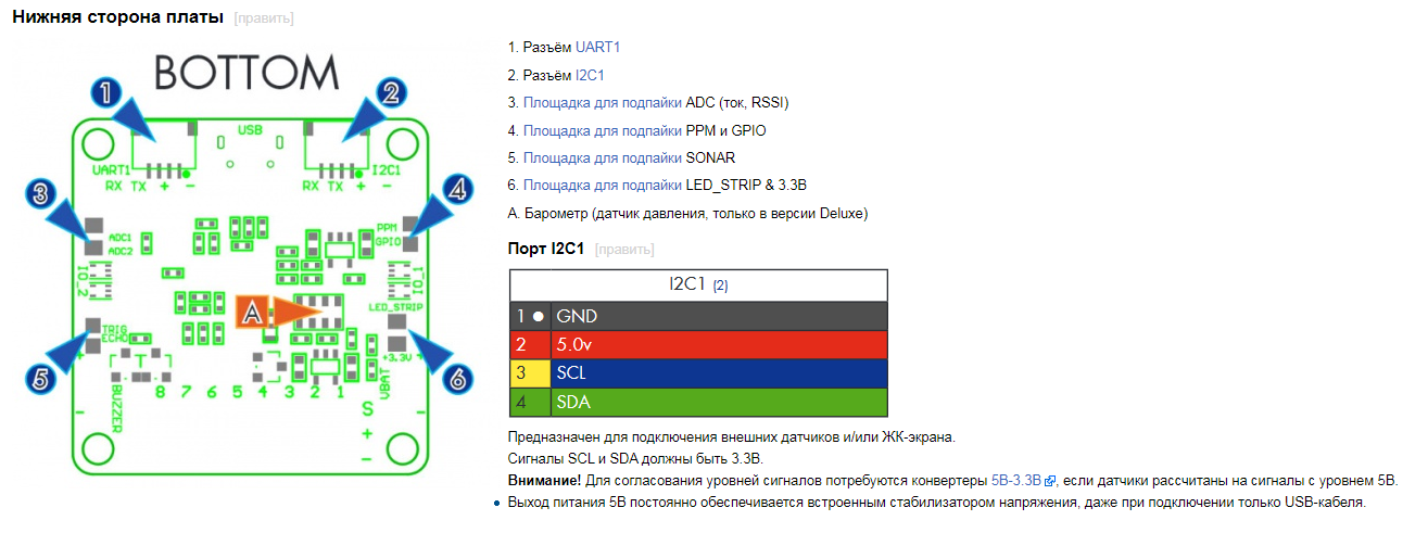

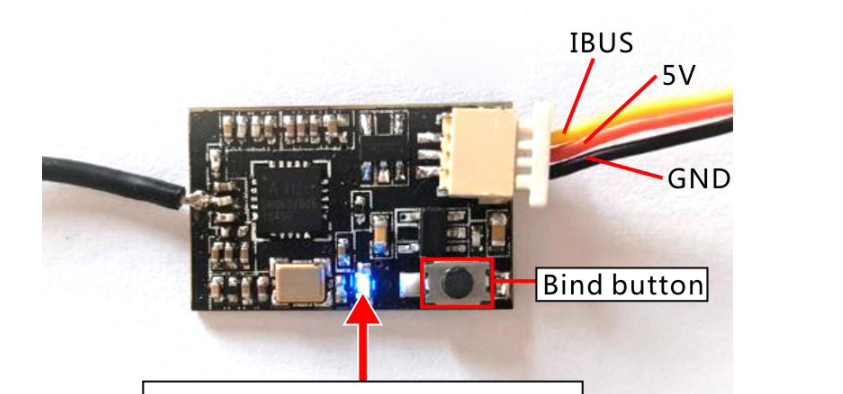

В теории, ваш приемник поддерживает PPM:
Провод, который подписан ibus, припаивается к контакту PPM на контроллере (4):
Потом в betaflight configurator в настройках выберите PPM. Должно работать.

Там все просто, подключаем согласно подписям к контактам. 5V или GND как правило используются любые ближайшие (см.схему своего контроллера). Главное к правильному контакту припаять сигнальный провод, ну и не перепутать напряжение 5V с каким-нибудь прямым от аккумулятора (14V)
