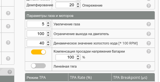

Здравствуйте!
У меня mobula 7. Недавно поменял все двигатели на новые( happymodel rs0802 kv 20000). 1. При арме дрон начинает немного вращать вокруг своей оси влево. 2. По мере разрядки аккумулятора, чтобы дрон стабильно держался в воздухе(находился на одной высоты) в англ моде, приходится держать газ с 40 % (в самом начале) до 68%(в конце). До этого, когда были старые двигатели, достаточно было держать газ в одной позиции, но несмотря на это время полета увеличилось после замены. Как исправить пункты 1 и 2? Подскажите, пожалуйста.
У предыдущих моторов были те же параметры?
Была таже модель - happymodel rs 0802 kv 20000.
Ответ на п. 2 в бетафлайт конфигураторе
