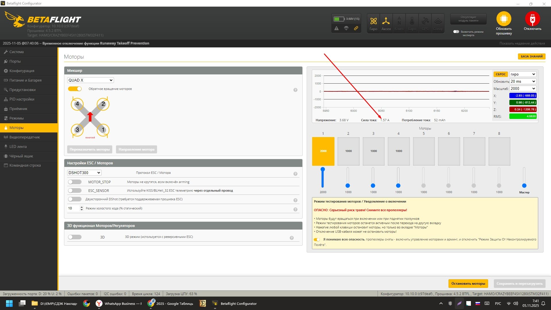

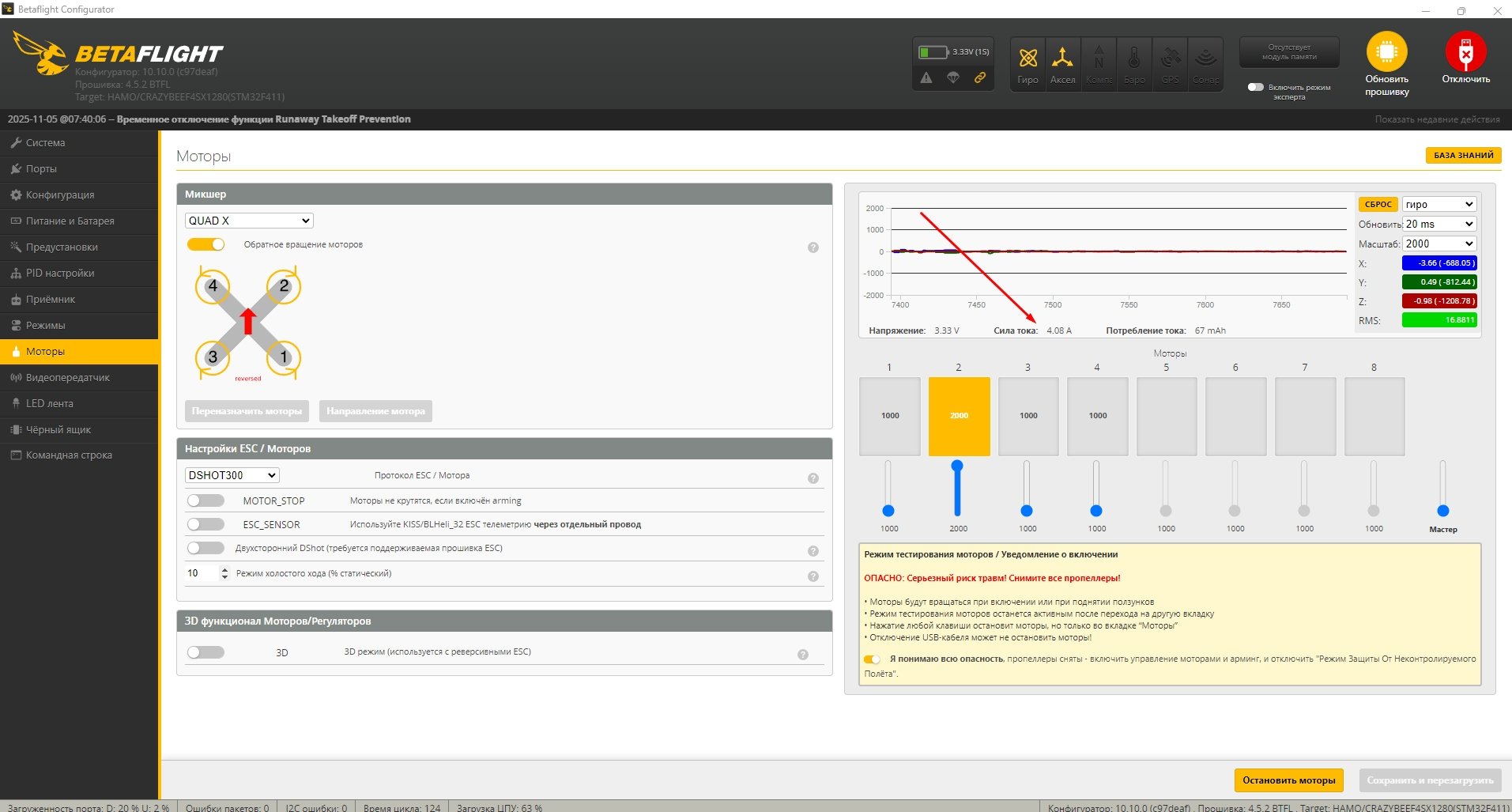

На первом после второго падения отвалился vtx - полосы вместо картинки
На втором похоже накрылся один ESC. Если заменить двигатель самостоятельно я еще могу, то в электронике уже не разбираюсь.
    216 KB · Просмотры: 17
    201.6 KB · Просмотры: 17
