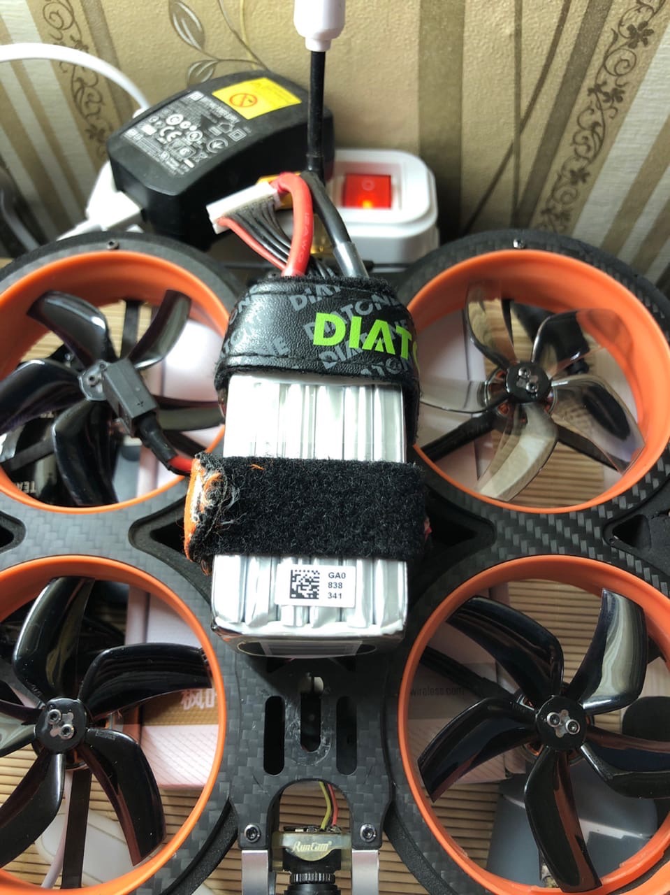

2-5 секунд нельзя, полсекунды максимум. Чуток пованивают после полёта.
Всегда только air\acro.
Моторы все сидят хорошо. Агрессивные винты или нет - не знаю. Фото приложил...
Вибраций вроде нет: я периодически жужжу в комнате и он вполне себе ровно висит, и по звуку дребезжаний ни мелких ни крупных не слышно.

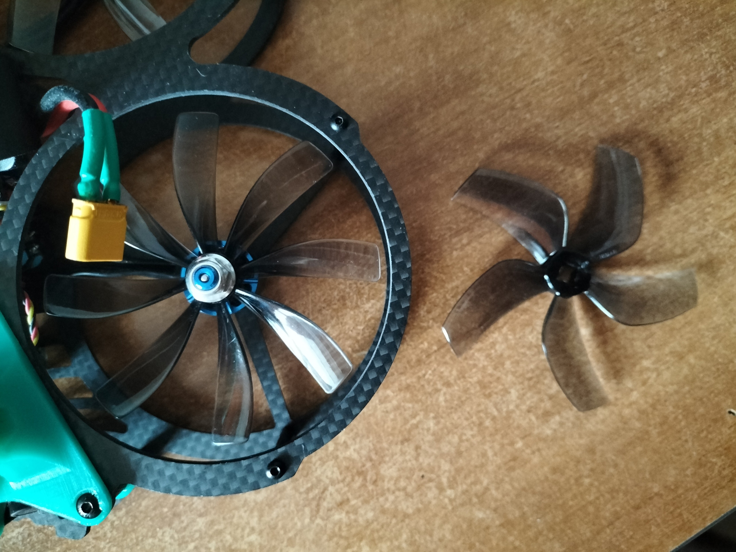

Есть такое "топорное" решение для ситуации с пованиванием моторов: попробуй временно уменьшить D процентов на 10% по всем осям, вслед за ними P в таком же соотношении (P на самом деле трогать не обязательно, но лучше баланс P\D стараться сохранять), и посмотри не станет ли моторам прохладней. Если поможет - то добро пожаловать на канал криса россера)
Под "агрессивностью" винтов обычно подразумевают величину шага винта) Грубо говоря, чем больше лопасти по высоте и углу наклона к горизонту, тем больше у них шаг винта и тем они агрессивнее. Покупал ради извращений такие же пятилопастные гемфаны и восьмилопастные HQ. С гемфанами 1408 моторы грелись сильнее, они раза в полтора толще. Подумываю о том, чтобы вообще вернуться на классические HQ 3х3х3 к лету, с ними нагрев был меньше всего, хоть и "flightfeel" похуже.
Вот кстати на гемфан 5-лопастные я перешёл рассудив так: греются потому что "машут крыльями" активнее, значит можно добиться той же подъёмной силы при меньших оборотах путём увеличения площади "крыльев" - количеством лопастей. И таки тоже посматриваю на 8-лопастные.
Он действительно стал более летучим, "воздушным", но стал ли больше греться - я не отследил. Наверное верну штатные 3-лопастные и понаблюдаю.
