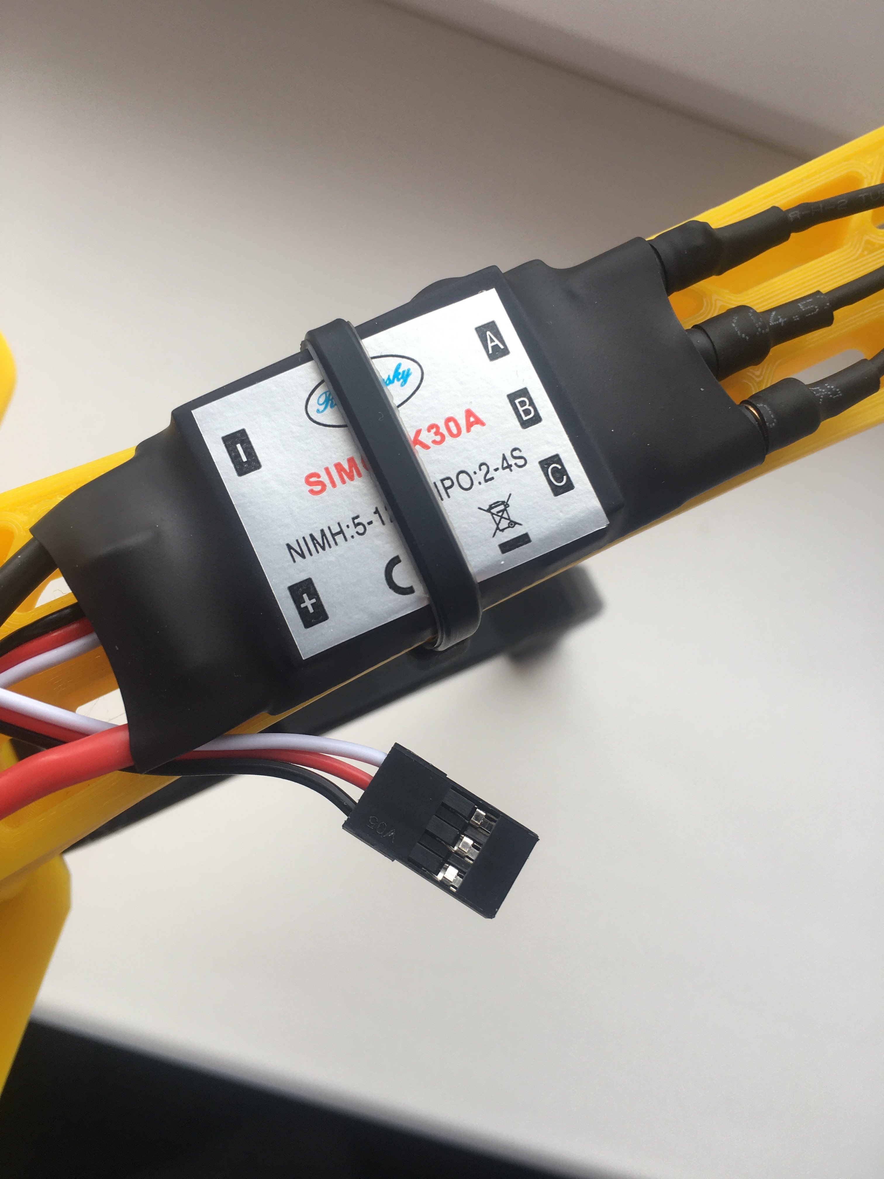

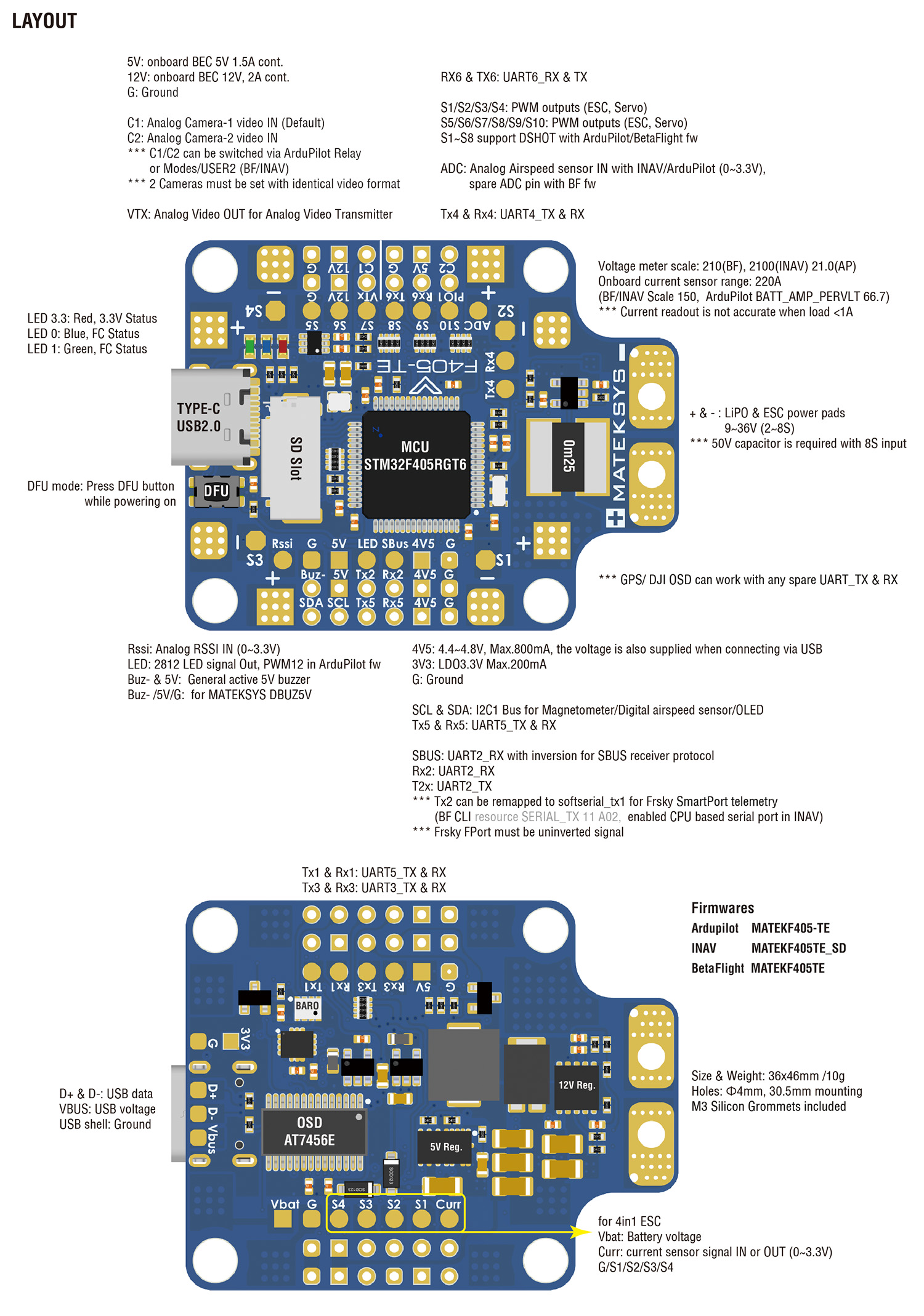

Подключаю ESC к полётному контроллеру matek f405-te. Подскажите, от esc 2 толстых провода это понятно куда подключать, а также идут 3 тонких провода, земля, сигнал, +5V. Земля и сигнал понял куда подключать. Вопрос заключается надо ли этот +5V от esc подключать к одному из контактов +5v данном контроллера и если нет то для чего данный провод?
Это у вас BEC (Battery eliminator circuit) под красным проводом:
это дополнительная часть регулятора, которая способна передавать питание от батареи к другим элементам устройства, таким как сервоприводы и полетные контроллеры.

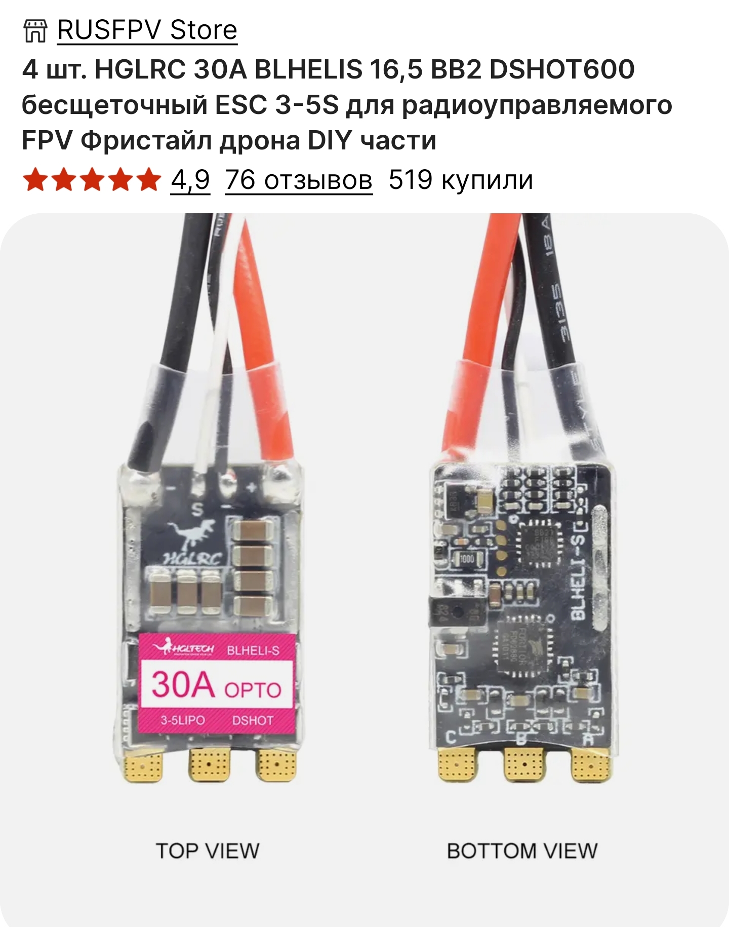

Очень прошу помощи в настройке первого моего дрона.
Пока столкнулся с проблемой настройки esc.
Полетный контроллер matek f 405 te, регуляторы- прикреплю фото. Прошивка в inav.
При настройке работы в протоколе дшот600 не крутит один мотор из четырех (так же на дшот300 и 1500). На "стандарт" крутят все моторы.
Блхели32 не может прочитать конфигурацию esc.
Хелп ми!!
