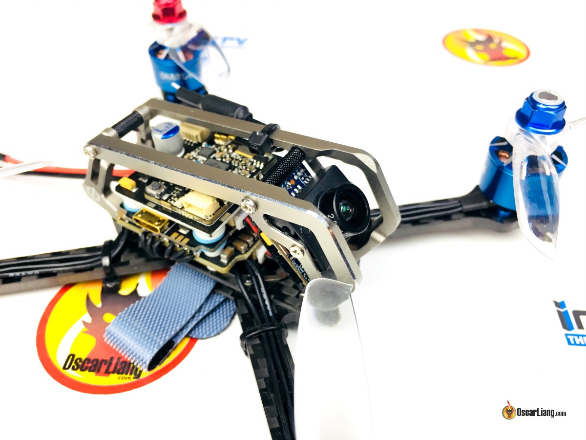

Компоненты очень хорошие и от качественных брендов. Квадрокоптер поставляется с разноцветными гайками, некая изюминка бренда :). Дизайн очень продуман, а качества сборки на высоте.

Самые новые модели дронов Diatone идут с видеопередатчиками TBS Unify Pro. И мы рады тому, что у этой сборки на борту видеопередатчик известной и зарекомендовавшей себя фирмы. Наличие у этого квадрокоптера новейших компонентов, делает его одним из самых топовых готовых квадрокоптеров на сегодня.
Производитель спроектировал плату видеопередатчика так, чтобы на ней можно было разместить систему фильтрации видео, для наименьших помех. Также, конденсаторы хорошо защищены рамой и не торчат.
