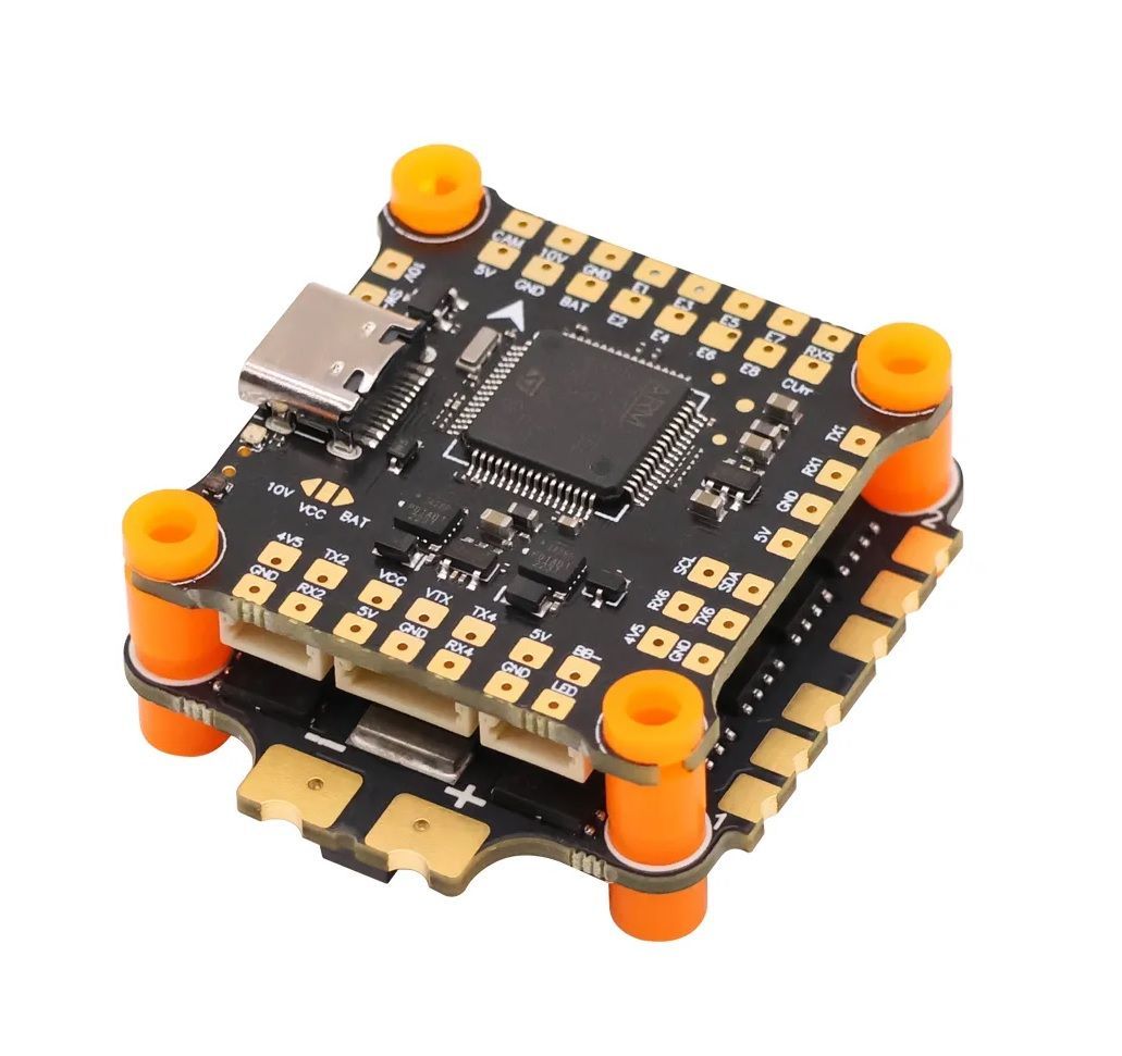

AIO против стека (FC + ESC)
Есть два типа построения электроники:
AIO (All-in-One):
Picture background
FC и ESC на одной плате. Преимущества:
  • Компактность
  • Меньше проводов
  • Легче и проще
Подходит для: Tiny Whoop, микродронов до 3 дюймов и лёгких CineWhoop.
Стек (отдельный FC и ESC):
Picture background
Каждая плата — отдельный компонент. Преимущества:
  • Надёжность
  • Лучше охлаждение
  • Поддержка высоких токов (4S–6S)
Подходит для: 5 дюймовых рам фристайла, гоночных и тяжёлых дронов.
AIO-платы чаще выходят из строя при падении из-за объединённой схемотехники. У стека проще менять компонент.

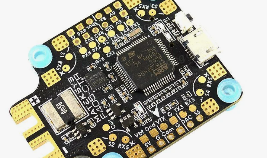

  • Matek F405-CTR — F4, MPU6000, встроенный PDB и OSD, 5 UART.
