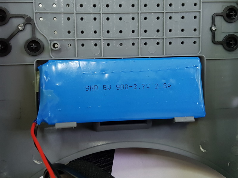

Согласно характеристикам от производителя, шлем оснащен аккумулятором емкостью 2400mAh, что позволит работать шлему 2 часа непрерывно. Также у него есть отдельный разъем питания, с помощью которого можно подключать внешний источник питания во время использования.

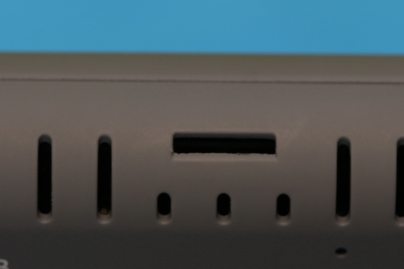

В передней части есть отверстие для SD-карты, но за ним ничего нет. Скорее всего, Eachine уже начали разрабатывать PRO (EV900 PRO) версию этих очков и заранее начали делать технологические отверстия.

Разбираем Eachine EV900
Изначально у меня не было в планах разбирать эти очки, но появилась проблема: при подключении HDMI — ничего не происходило, просто синий экран, причем проверял на двух ноутбуках. Использовал другой кабель — проблема не исчезла.
Eachine EV900 обзор FPV шлема
Поэтому, чтобы узнать, не связана ли проблема с плохой пайкой, я разобрал этот шлем, открутив 6 винтиков. Внутри, как и ожидалось, все отлично, все провода на своих местах, а сама пайка отличного качества. Не возникло нареканий и на сам порт HDMI, значит, проблема все же с основной панелью.
Внутри вы можете увидеть два радиомодуля, что подтверждает кодовое название Diversity. Также внутри была найдена кнопка Reset и Rec/Photo. В общем, я уверен, что Eachine разрабатывает новую версию EV900 со встроенным DVR.
