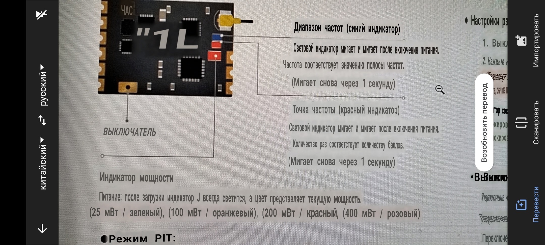

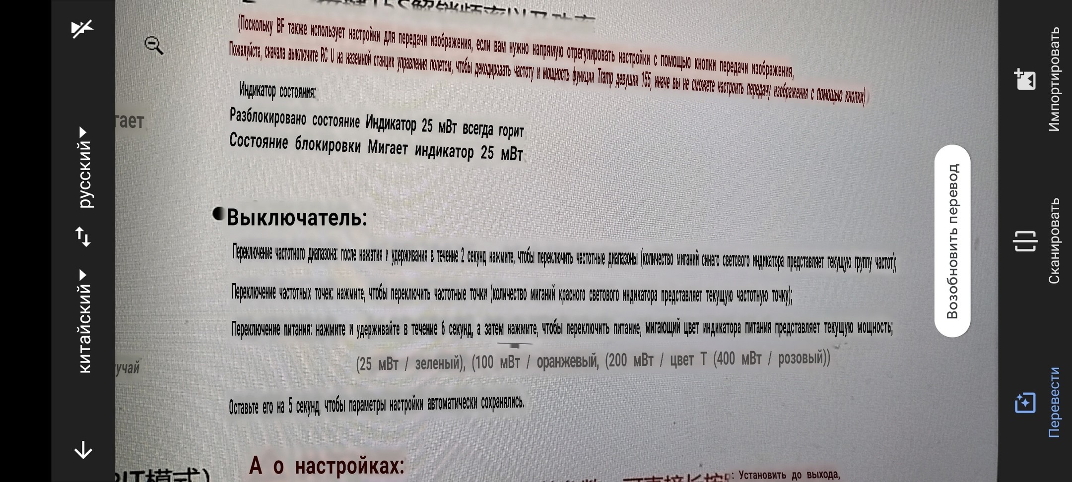

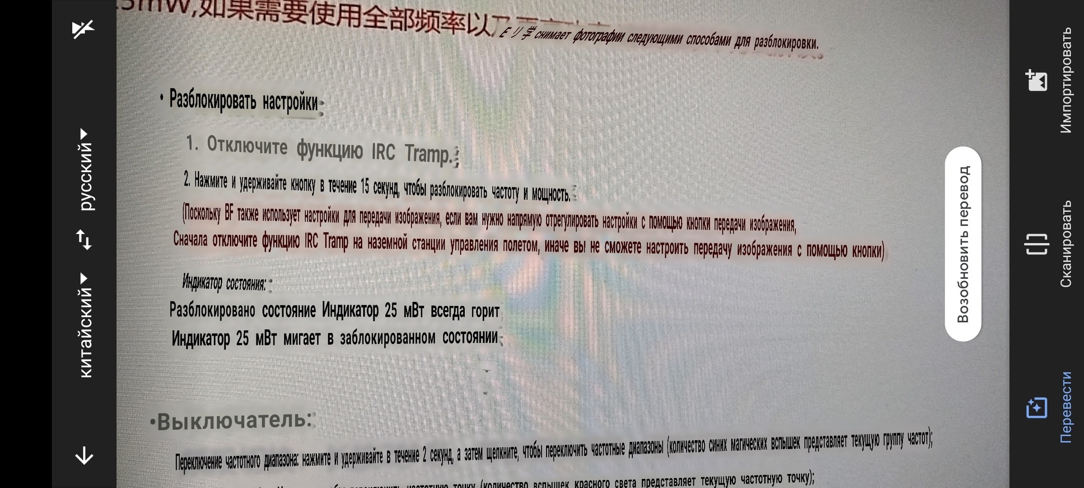

У тини ультра та же история с блокировкой настроек, инструкция к сожалению нашлась только на китайском:
Посмотреть вложение 229Посмотреть вложение 228Посмотреть вложение 227
И режимов мощности у неё уже 4, не забудь поправить в бетафлайте на 25\100\200\400 :)

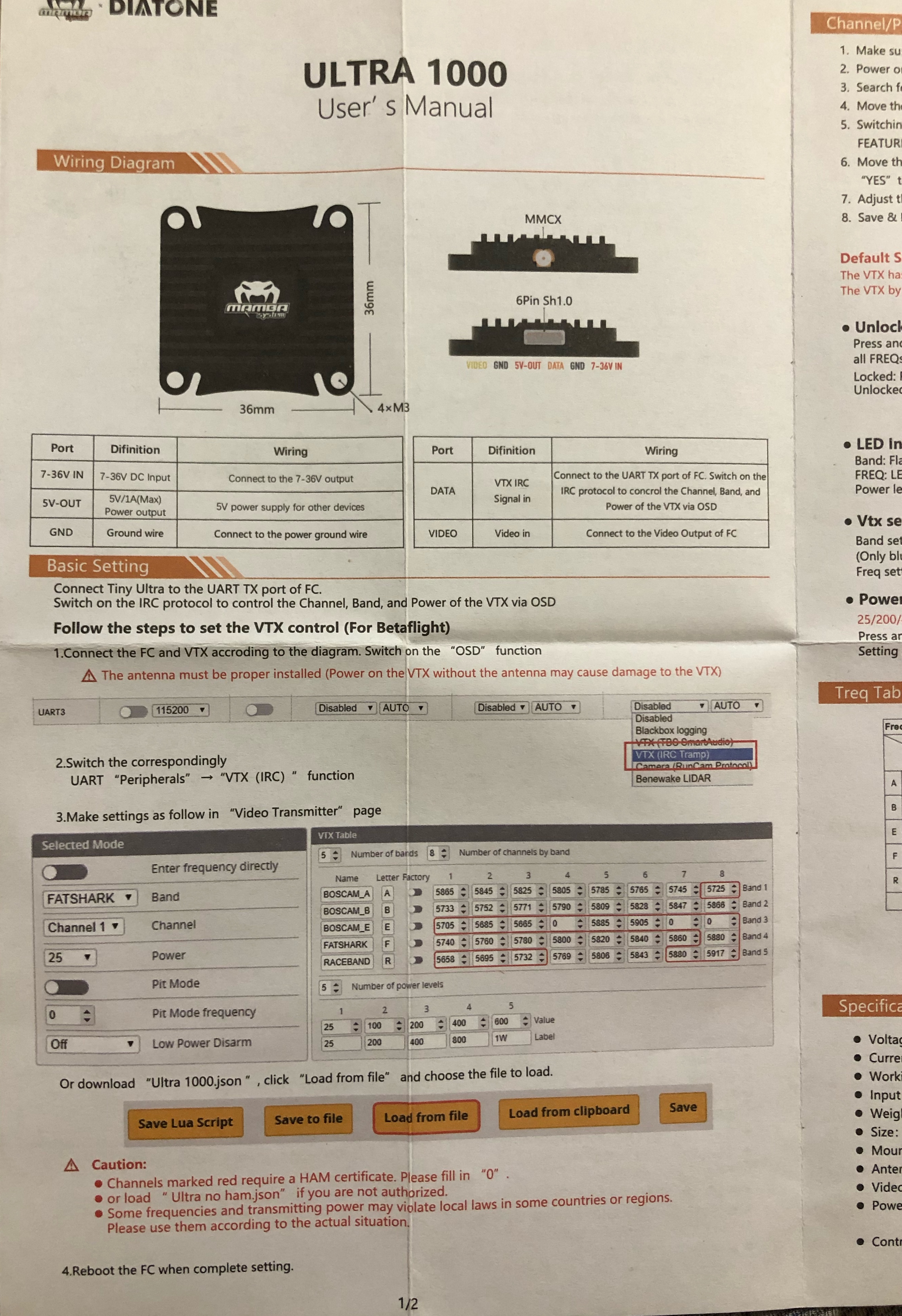

Сегодня приехал 5-дюймовый дрон! Roma F5 v2. И вот там всё чинно: на бумажечке красивая диаграмма и к полётнику, и к vtx и регуляторам. Подробная инструкция по всему. В том числе и разблокировке мощностей vtx (который там кстати 1W).
И даже gps-модуль уже на дроне стоит.
Снова я в недоумении и прошу совета... уже по поводу Ромы.
В инструкции к vtx написано что доступны следующие мощности - 25, 200, 400, 800 и 1000мВт.
По факту оказывается иначе - 25, 100, 200, 400, 600. И эти же параметры как бы проскальзывают в том же мануале, но косвенно...
В разделе basic settings приведена частотная сетка где видно что макс.мощность 600, но в этом окне разговор о частотах а не о мощности))
На странице 2, неоднократно говорится что макс.мощность 1000мВт...
Что это, маркетинговый ход про 1000мВт или я что-то не так делаю??

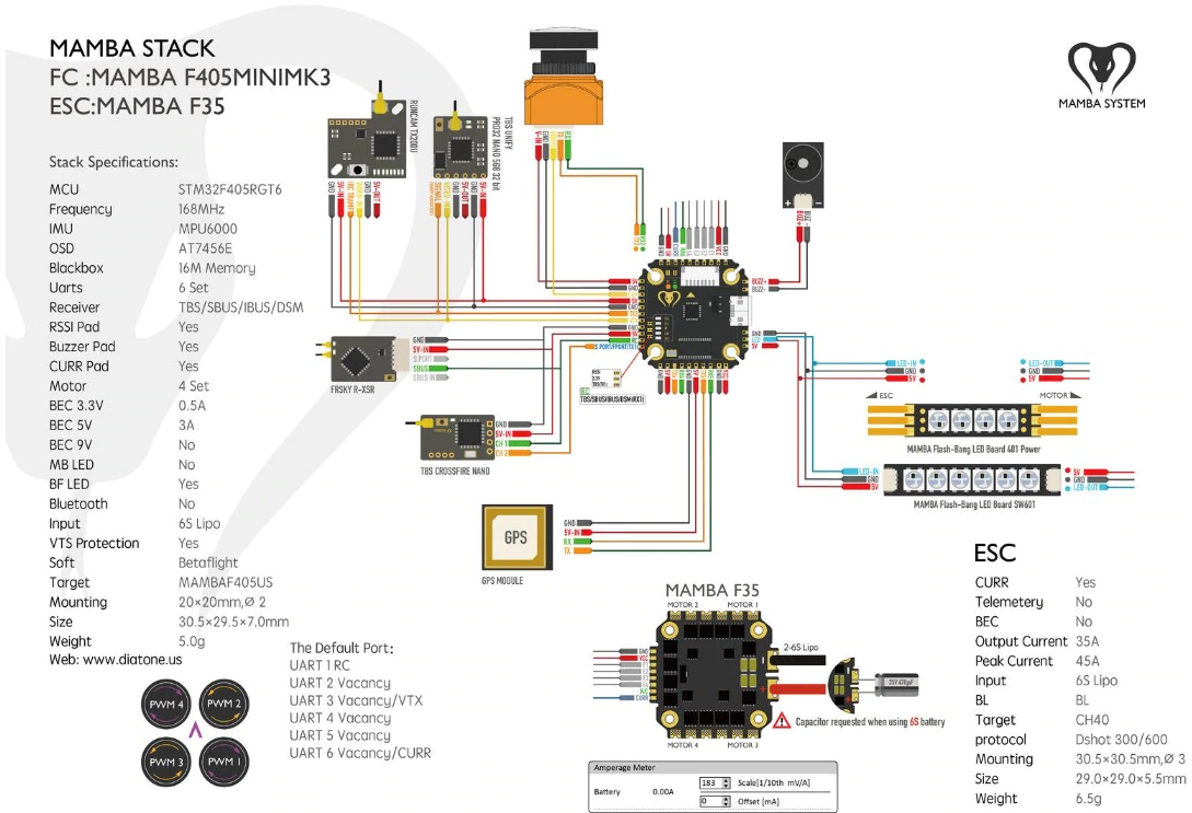

Не к твоей ли мамбе эта диаграмма? Там даже непосредственно crossfire-модуль нарисован :)

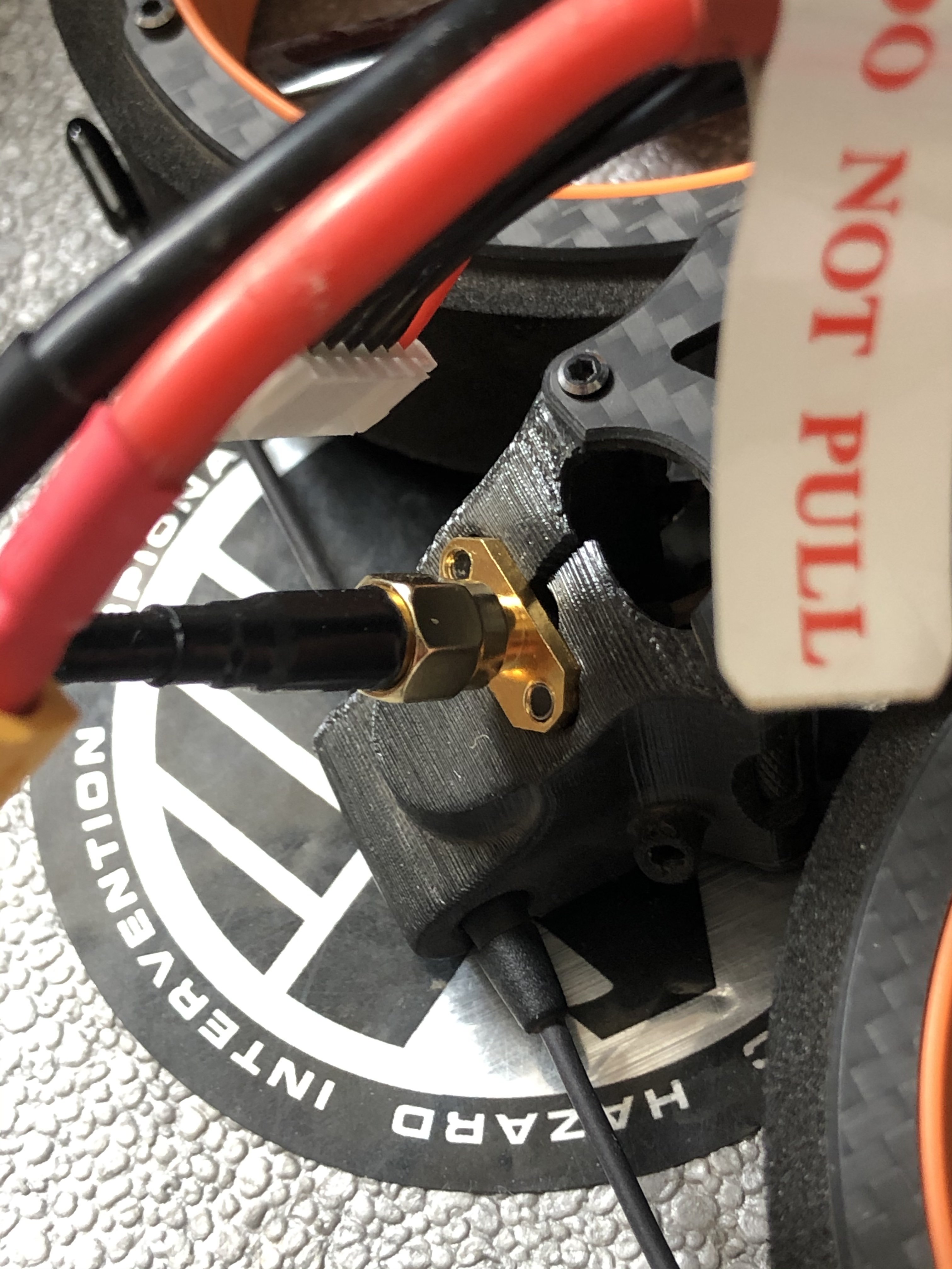

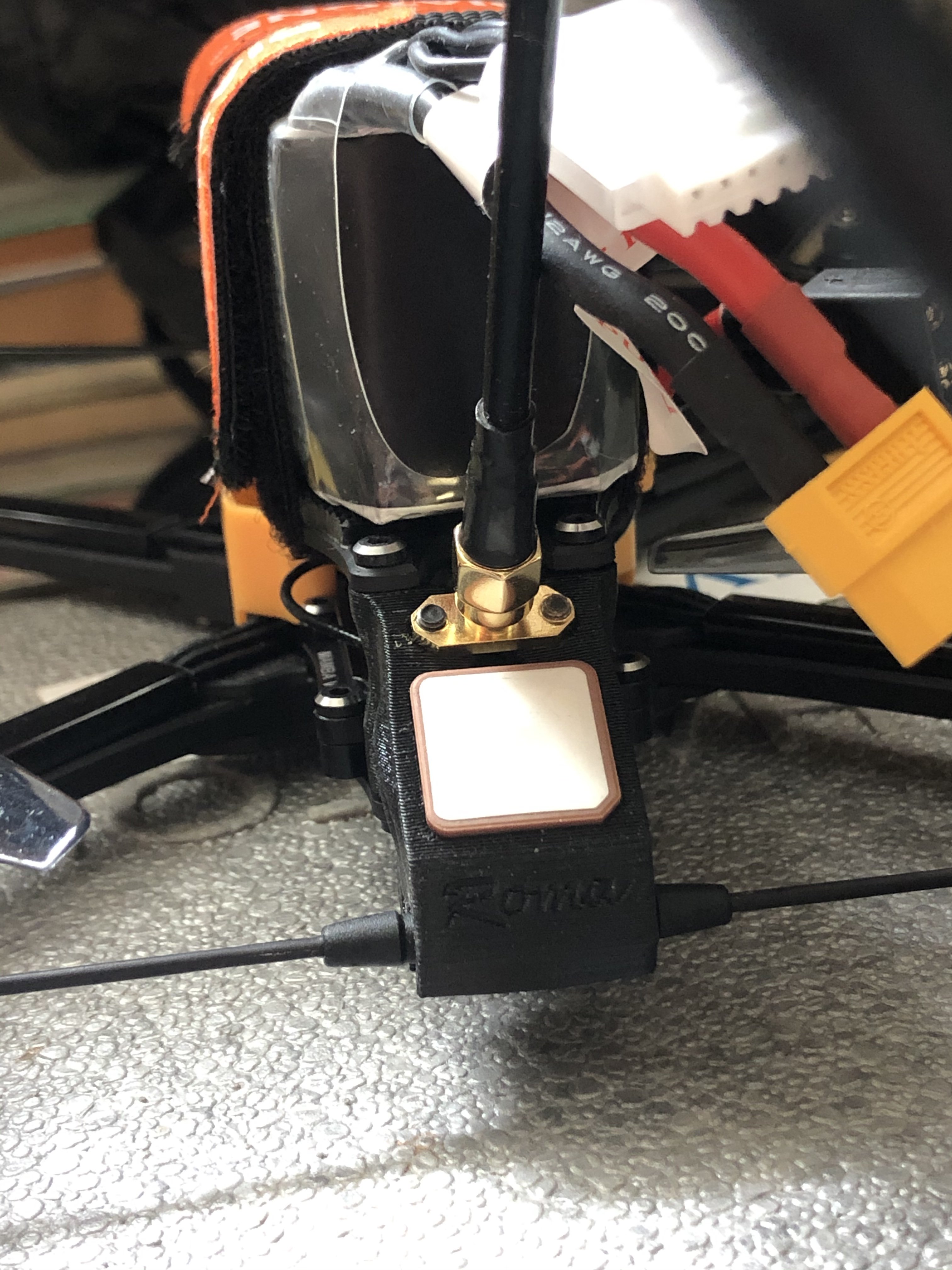

В самом первом сообщении я писал что у меня антенна болтается - нашёл почему!)
Болтается и на вупе и на Роме.
Болталась! Потому что хоть я её и закручивал до упора - гайка упиралась в шляпки винтов и до конца не садилась в посадочное место. Я сгоряча чуть не решился гайки подпиливать)
Но потом просто перевернул винты шляпками вниз.
