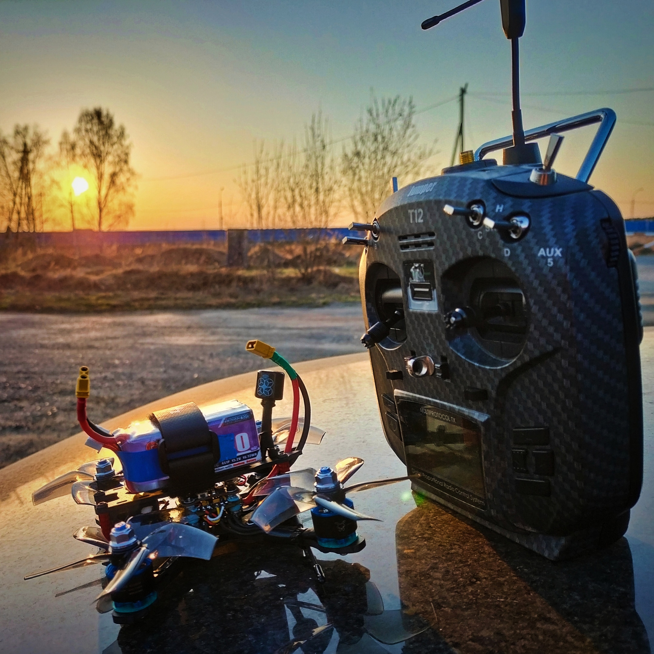

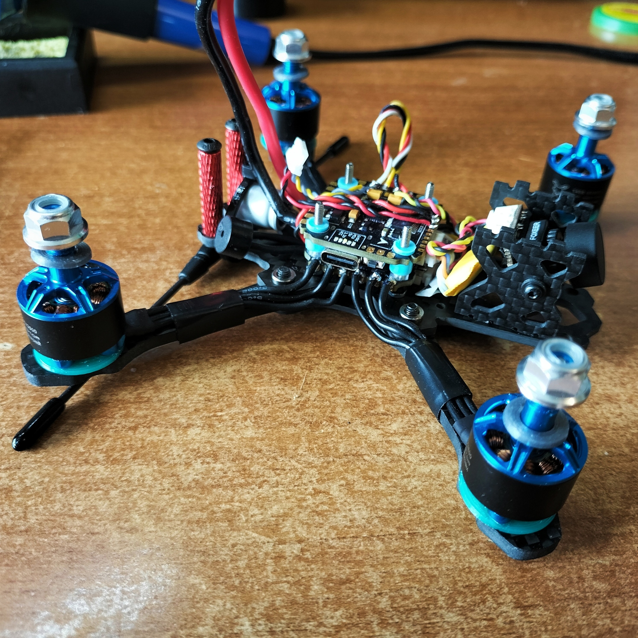

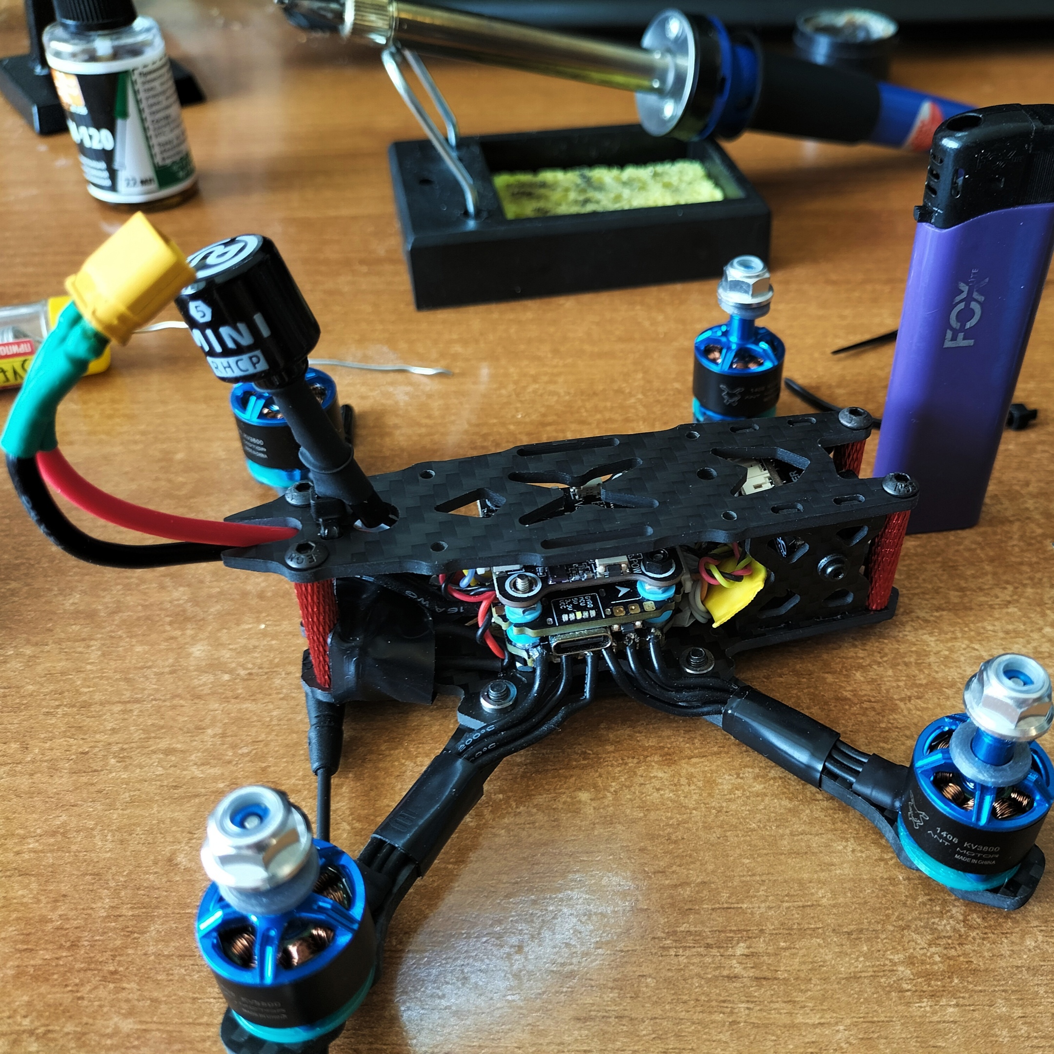

Итак, оно собралось) Хвастаюсь:
  • Моторы BrotherHobby LA 2005 2450kv + пропы Gemfan 4032;
  • Рама LR4, а в эту раму удалось затрамбовать:
    • Стэк mamba basic f405mk3.5 mini с регулями на 30A;
    • Caddx Turtle V2 с платой DVR;
    • Mini5848vtx;
    • TBS crossfire nanoRX;
    • Пищалку и гору проводов.
Конденсатор внутри уже не поместился, пришлось выносить к штекеру)
Ощущения смешанные на самом деле. С одной стороны рад, что пришёл к своей цели и собрал эту мелкоту. С другой - черепашка снимает сильно так себе, и картинка в очках звезд с неба не хватает)) Летает и управляется на стандартных пидах довольно приятно, почти как по рельсам. Но дури и резкого подхвата не хватает, возможно, дело привычки. На 850mAh 4S батарейке хватает на 7-8 минут в среднем темпе.

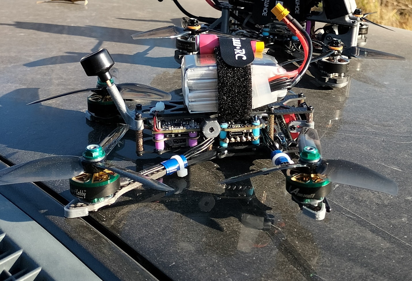

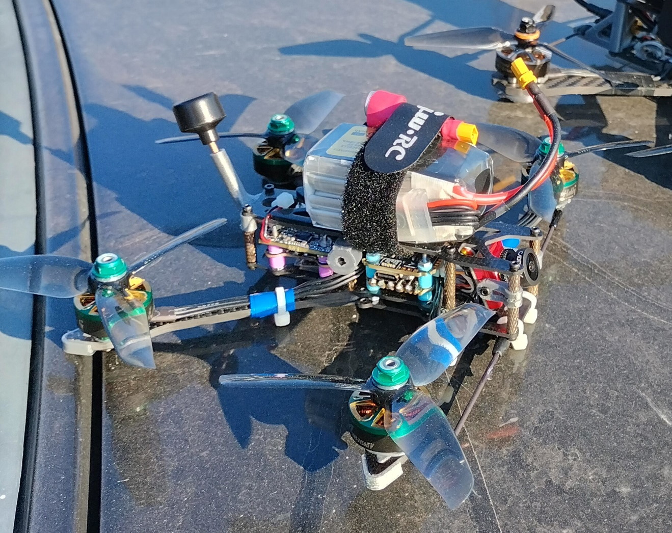

Не знаю зачем, просто держу в курсе эволюции этого многострадального железа) Оно переосмыслилось и пересобралось в новом виде, успев месяцок даже побыть таким себе синевупом.
рама FS135 ноунейм за 8$
моторы Skystars 1408 3800kv
пропеллеры Gemfan d-76 (других 3" под толстый вал дома не было, а попробовать полетать ну очень хотелось)
всё тот же Diatone mamba stack basic F405 Mini MK3.5 30A + 5848 mini 200 mW
Foxeer Lollipop 5
Foxeer razer micro 1200tvl
TBS crossfire nano
GNB 1100mah 4S 60C HV
И помимо всего этого внутрь тушки уместились пищалка и конденсатор.
Очень нраица. Возвращаясь к первому сообщению в теме, я наконец получил то, что хотел: дурная (но не слишком) маленькая хрень с небольшой инерцией. В очень спокойном темпе кушает 3-5 ампер, 1100 аккума хватает минут на 8-10, в среднем темпе с тапкой в пол время от времени - уверенные 6-8 минут. За весом не гнался, и даже не взвешивал, ибо бессмысленно в современных реалиях :)

Посмотреть вложение 257 Посмотреть вложение 258 Посмотреть вложение 259
