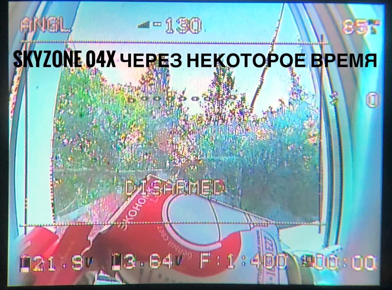

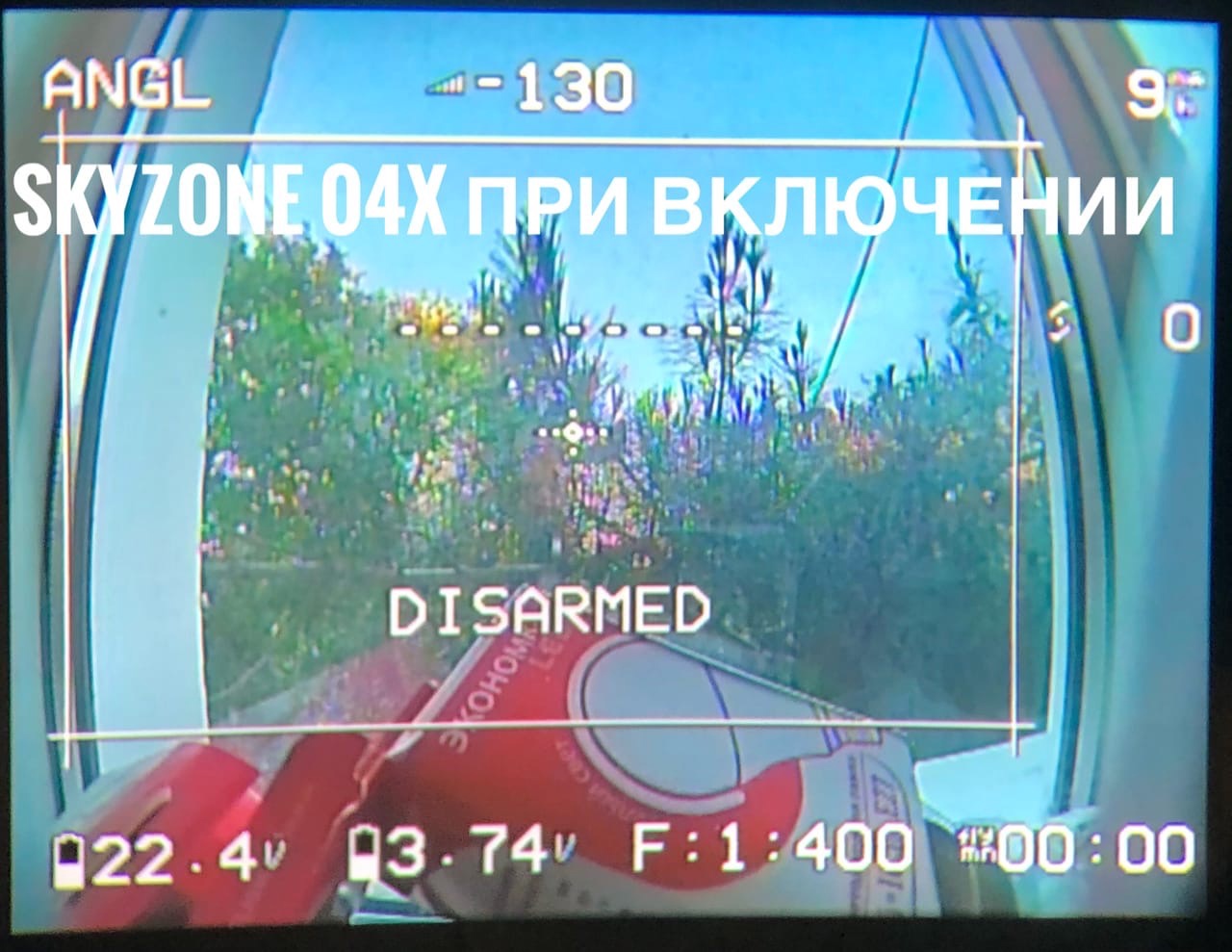

Сегодня в полдень получил новые очки с бангуда.
Вечером решил включить порадоваться картинке - а радоваться нечему.
Идёт какая-то рябь, как-будто контраст выкручен на 1890%.
Аж осд расслаивается и чёрный контур букв заслоняет сами буквы.
Со временем усиливается, как-будто от нагрева что ли...
Это норма, или надо уже продавать?)
Или попробовать перепрошить очки и приёмник?
Дело именно в очках.

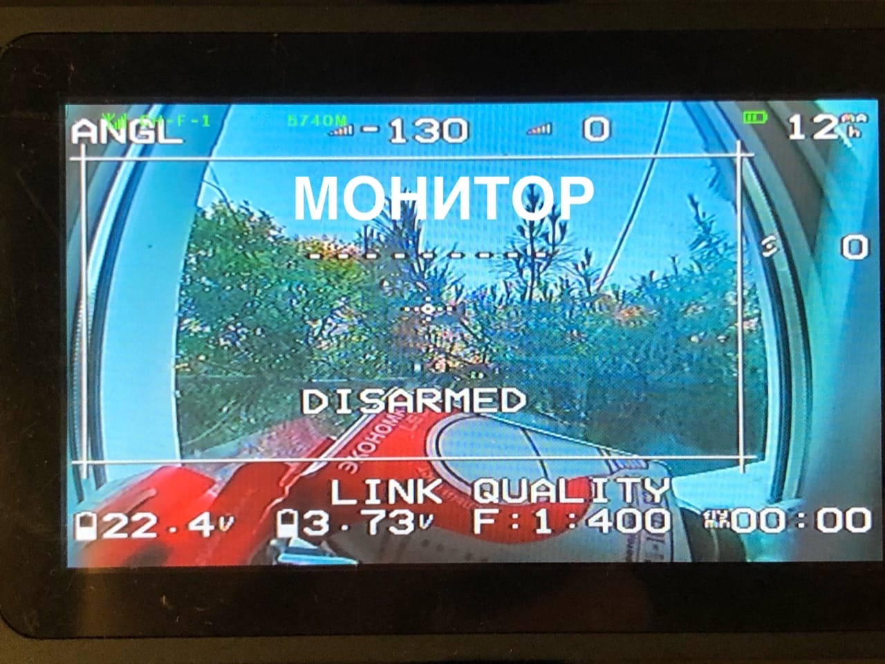

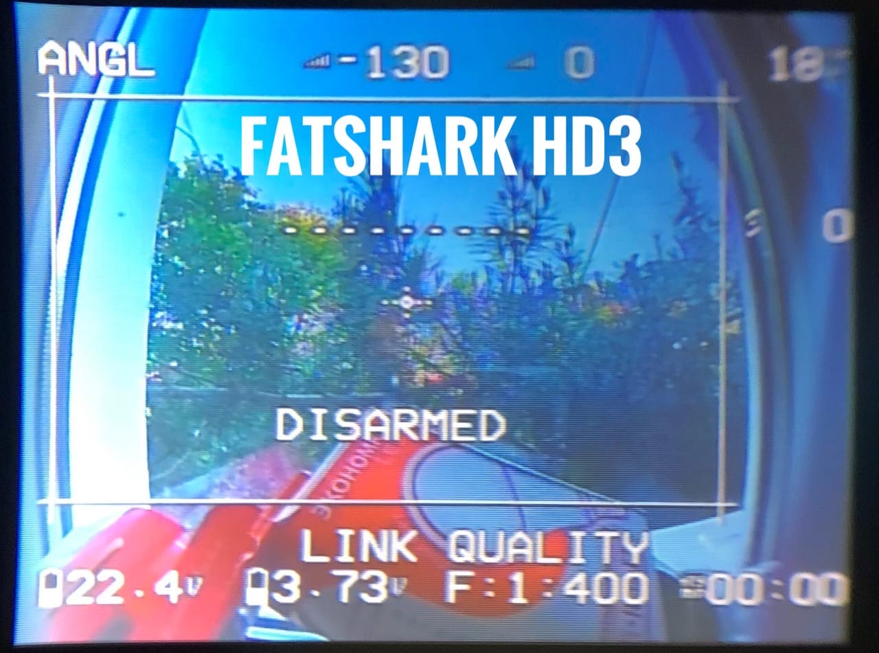

На фатшарках хд3 норм.
На двух мониторах тоже норм.

Приветствую. Камера часом не Foxeer?
У меня была проблема (на 04L v2) со срывом синхронизации, тоже со временем картинка "плыла" вплоть до полного уплывания. Помогло прошивка всего и вся (вообще на сколько я понял дело было в модуле приемника, но на всякий случай раз уж руки дошли то прошил и очки и двр за компанию) до последних версий. В качестве эксперимента, попробуй включить режим Div (diversity) вместо Mix и посмотреть - если глюки пропадут то однозначно шить.

Да, foxeer predator 5.
Но примерно то же самое было и на runcam foenix 2.
В нашем местном чате фпвшников посоветовали переключить режим с микса на диверсити и типа будет норм. Сработало.
Но я ж их брал не для диверсити, а чтобы на два приёмника и 4 антенны принимать сигнал и получать максимально стабильную картинку.
Пощёлкал. Потом обратно переключил в микс и вроде норм работает.
В том же чате посоветовали не шить, категорически. Ибо у нескольких человек прошивки этих очков оборачивались массой проблем, в частности переставал работать двр и второй слот для приёмника, после повторной прошивки у кого-то что-то работать начинало но отваливалось третье. Кароч перепрошивок я сторонюсь теперь... (в данном случае)

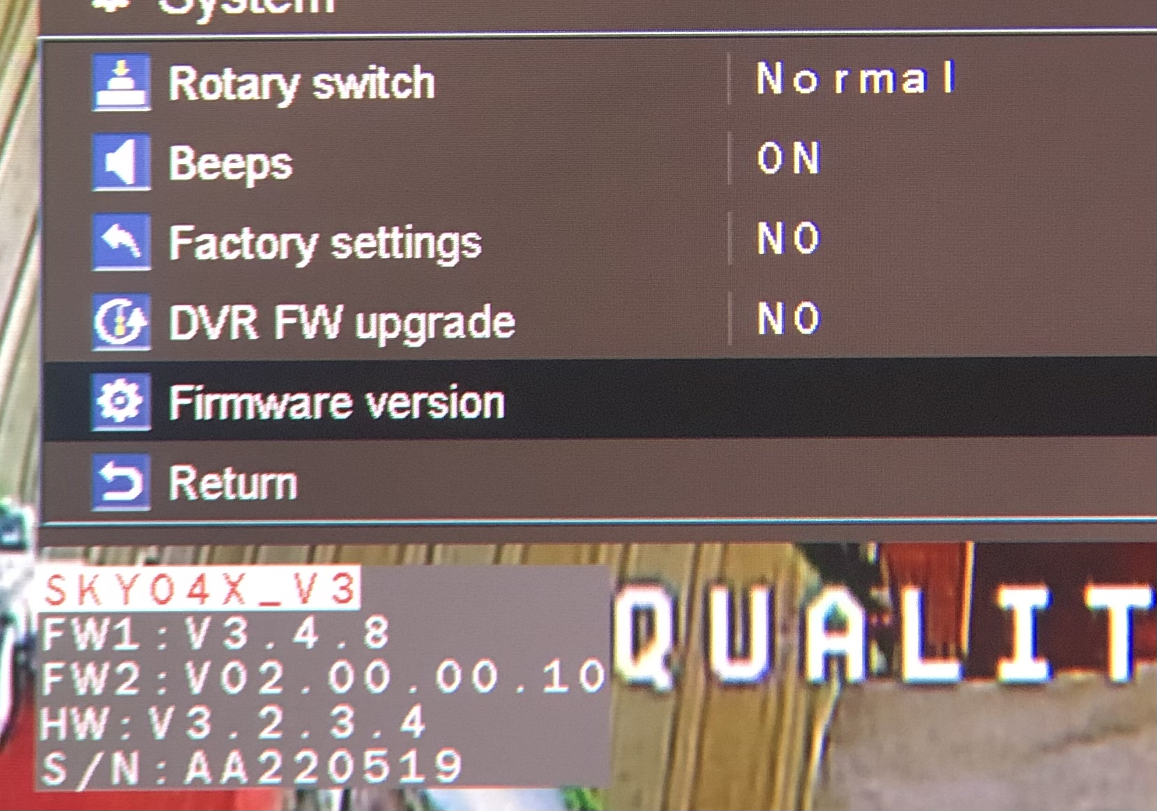

Очки куплены как V2, на них блестяшка с надписью V2.
Но прошивка уже v3. Причём такая которой ещё нет в доступе на офсайте. Если я всё правильно понял.

Шильдиком ошиблись :D

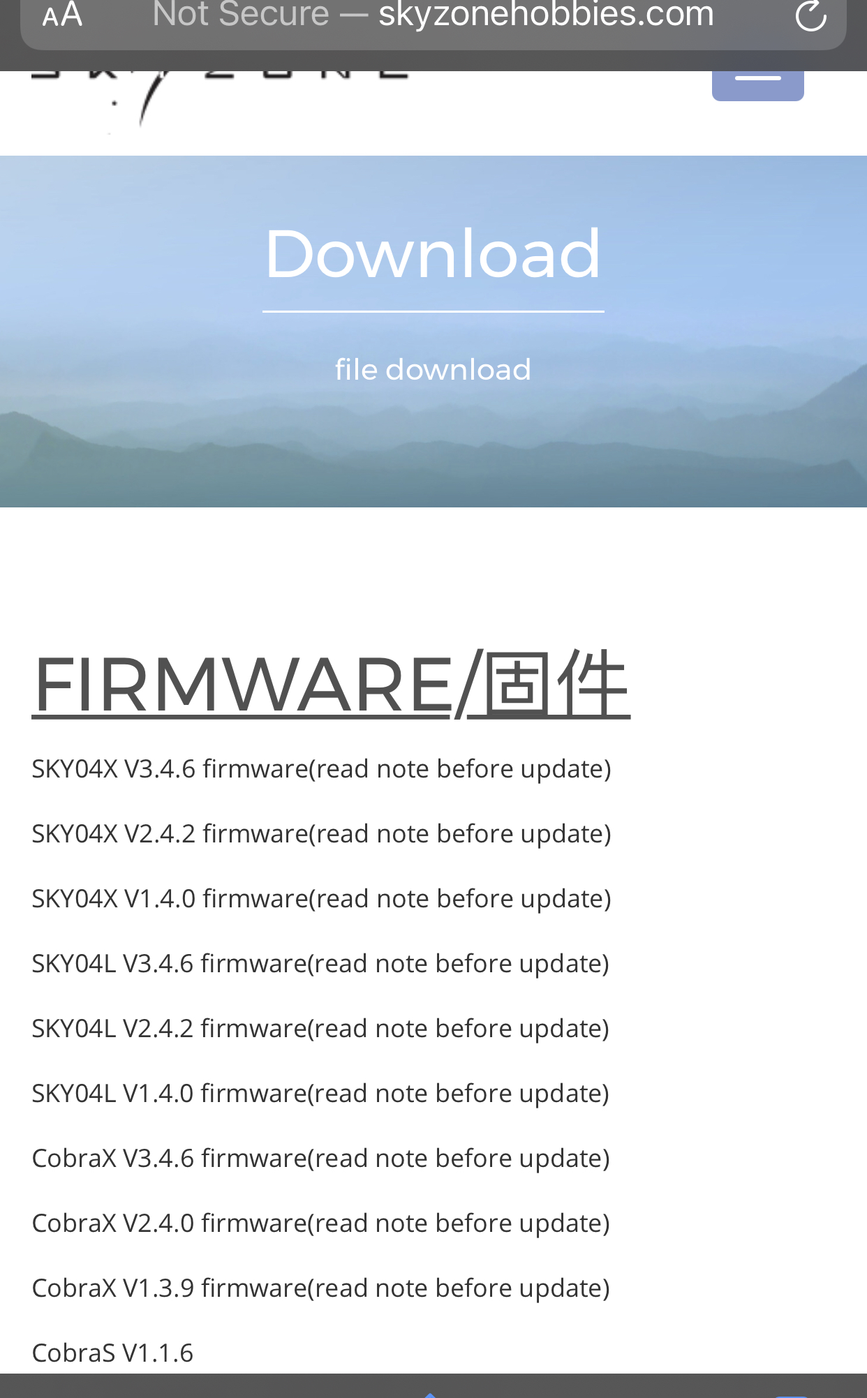

По теме треда больше актуальна прошивка приёмника (rapidmix\steadyview), а её внезапно (сейчас смотрел) скайзон убрали со своего сайта :\
Есть конечно предположение что рапидмикс ушёл к ичайнам под крыло, но у них на сайте тоже никаких прошивок нет(
