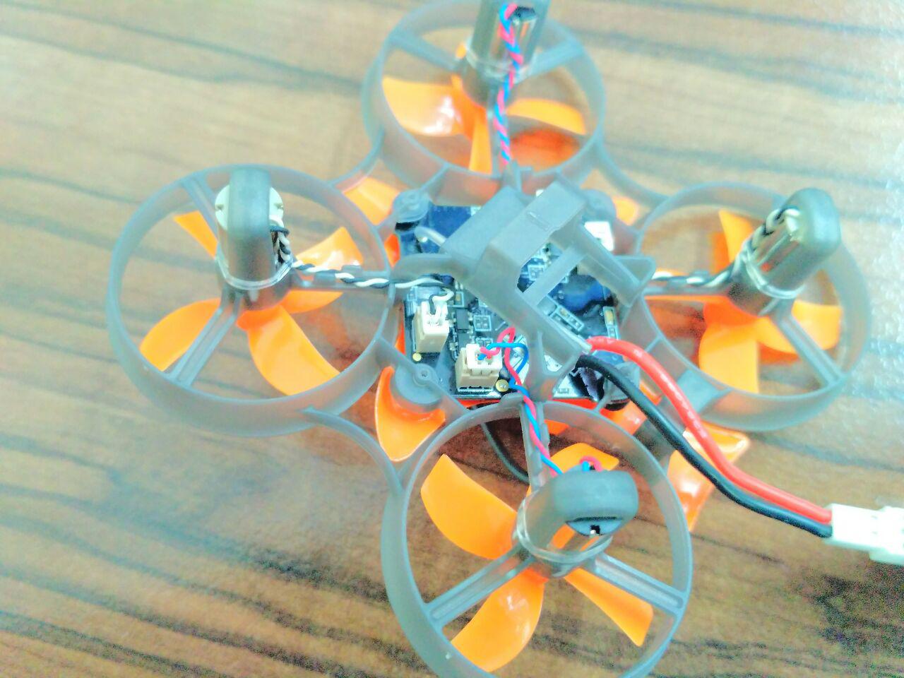

Бросилось в глаза то, как производитель решил дополнительно закрепить двигатели:
Там прозрачная резинка, если вы не заметили. Вполне хорошее решение.
Сверху, сразу из кусочка платы торчит антенна видеопередатчика, а под днищем – антенна приемника.
Внутри корпуса размещена всего одна плата – все в одном. Здесь полетный контроллер, регулятор оборотов, плата разводки питания и приемник. Плата называется Makerfire Tiny Lite на базе STM32F030.
Порта MicroUSB у Makerfire Armor 65 нет, но есть контакты для припаивания. Это на случай, если вы захотите обновить прошивку дрона, а сама прошивка лежит на Гитхабе здесь – Silverware. На самое плате 4 светодиода состояния – 2 красных и 2 синих.
Пропеллеры крепятся на вал без всякого крепежа, но достаточно крепко. Такие крепления используются и у более дорогих квадрокоптеров, так что все нормально. Их можно снять с помощью специальной лопатки, которая идет в комплекте.

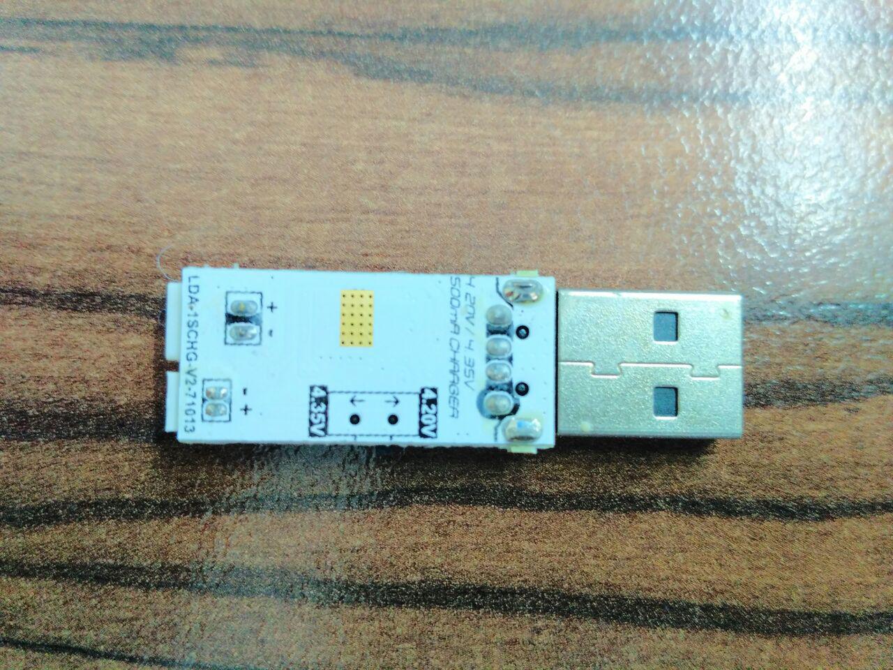

Заряжать аккумуляторы нужно вот таким зарядником:
У него 2 режима зарядки – до 4.35 и до 4.2 V. Если купите обычные аккумуляторы для этого дрона, внимательно следите за тем, в каком положении ползунок на заряднике, так как нельзя заряжать обычные аккумуляторы до 4.35 V, это сокращает их срок службы, да и просто может взорваться.
