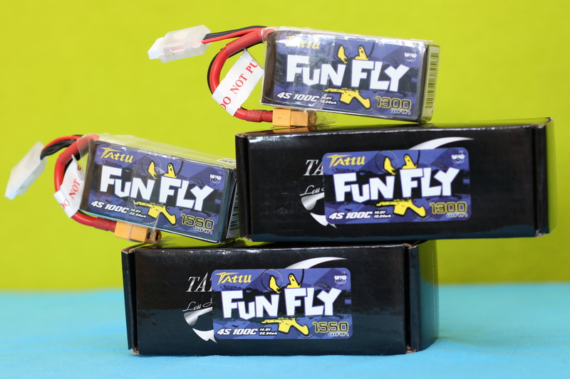

GensAce, как всегда, уделяют много внимания упаковке своих аккумуляторов, мне он пришел в хорошей и большой упаковке с достаточным количеством пенопласта.
Обе версии аккумулятора (1300 и 15500mAh) поставляются в одинаковом корпусе. Вместе с аккумулятором присылают инструкцию по безопасности. Также они были в режиме хранения, то есть заряжены до напряжения, примерно 3.81V на ячейку.

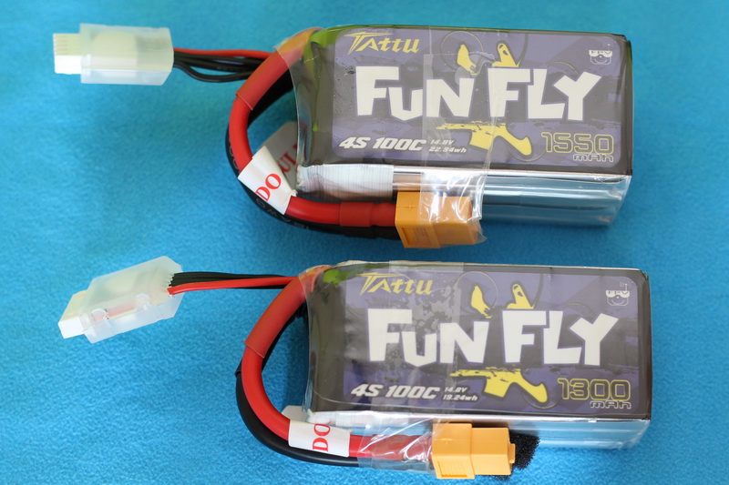

Размеры и вес у них таковы:
  • FunFly 1300mAh 4s 100C — 73 x 35 x 28мм, вес 153г;
  • FunFly 1550mAh 4s 100C — 72 x 35 x 36мм, вес 181г.
Кстати, разница в цене между ними составляет всего 1$.
