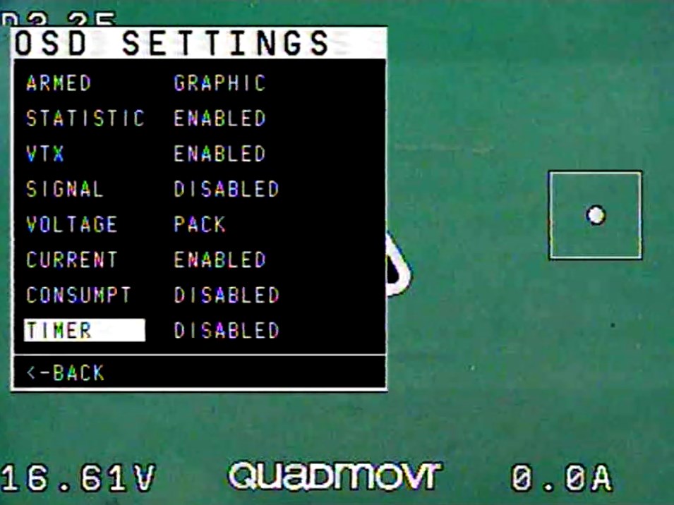

Вкладка OSD:
Здесь очень много настроек по кастомизации OSD, можно все настроить на любой вкус. Например, VOLTAGE, здесь можно выбрать как общее напряжение аккумулятора, так и его одной секции, что бывает удобнее, так как проще мониторить, ведь все знают, что ниже 4 вольт на секцию аккумулятор разряжать не рекомендуется. Но опять же, дело вкуса.
