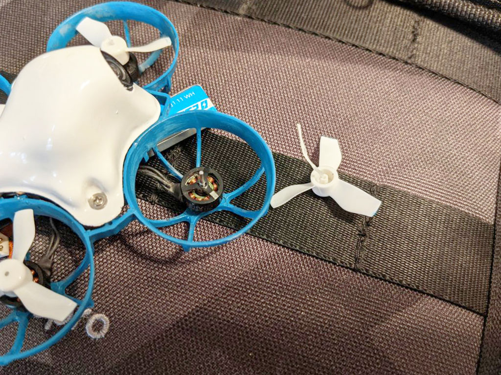

Те пилоты, у кого есть микро квадрокоптеры, постоянно сталкиваются с проблемой улетающих пропеллеров после краша, то есть, когда вылетают пропеллеры. Улетают пропеллеры, которые устанавливаются просто на штырь. Те дроны, у которых пропеллеры прикручиваются двумя винтами, такой проблемы к счастью не имеют. Эта проблема очень раздражает, потому что пропеллеры начинают вылетать с большой скоростью от малейшего удара и потом приходится ходить и искать их в траве и хорошо, если она не будет большой. Нами было потеряно много таких пропеллеров, были заказы новых, прежде чем был придуман способ, который наконец-то будет крепко держать мелкие пропеллеры на штыре.

Как вы уже наверное догадались, исправлять проблему будем с помощью нейлоновой веревки или зубной нити. Проще всего конечно будет найти зубную нить, так как она продается почти в любом магазине, да и будет полезной покупкой в любом случае. Нам понадобится одно маленькое волокно нейлоновой веревки или просто кусочек зубной нити.
Снимите пропеллер удобным способом, скорее всего, вылетающие пропеллеры снимутся без проблем. Те пропеллеры, которые не вылетают, лучше оставьте в покое, трогать их лишний раз не за чем. Отрежьте небольшую длину волокна и проденьте сквозь центральное отверстие пропеллера.
В этот момент вы можете оставить торчать край нитки со стороны мотора. Посадите пропеллер на штырь, затем подтяните нитку на себя, чтобы торчащий кусок со стороны двигателя “залез” между штырем и пропеллером и не торчал под ним во избежание попадания в двигатель. Верхнюю часть отрежьте под корень.
Если пропеллер вставлялся еще свободно, то можно добавить еще кусочек нитки для более крепкого сцепления.
Есть микро дроны, у которых сверху в пропеллерах нет отверстия, здесь будет немного сложнее, так как придется сразу укоротить нитку до нужной длины и попытаться вставить пропеллер как можно лучше, чтобы нитка не попала в двигатель.
Не оставляйте торчащие куски нитки, постарайтесь полностью ее спрятать, потому что обороты пропеллеров с двигателями огромные и даже такая мелочь может создать вибрацию двигателя, а это приведет к повышенному износу и вибрации на видео.
