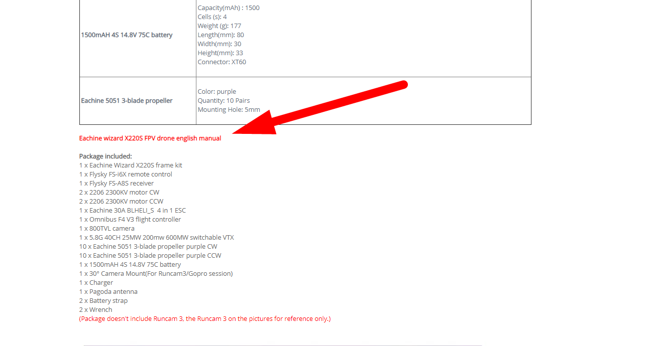

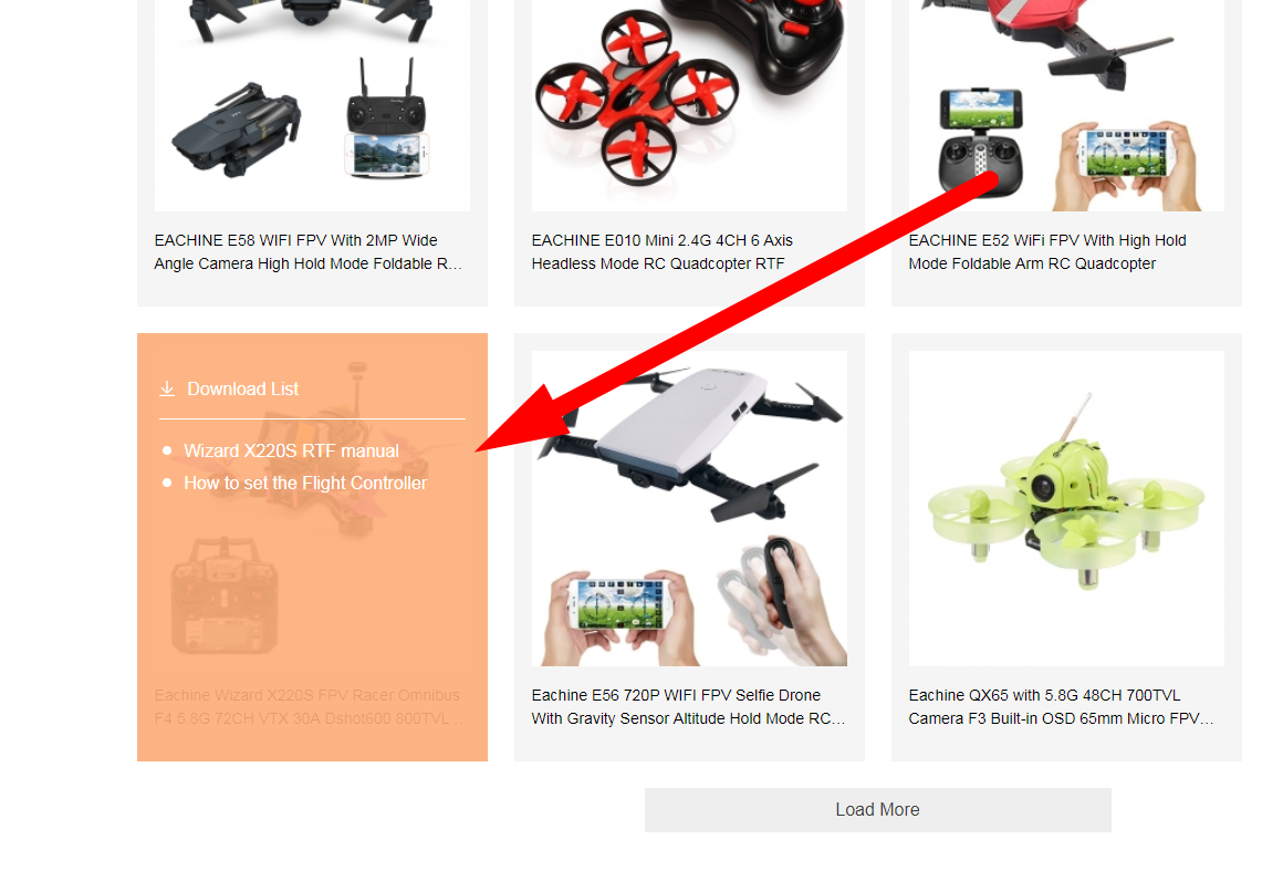

Вообще-то все было на странице с этим дроном (инструкция), а также информация есть и на сайте производителя:
Но раз вы уже прошили дрон, то просто скачайте второй архив из первого скрина по ссылке: how to set (https://www.eachine.com/downfile.ht...204/5a24ede1961c5-How to set the X220S FC.rar) и настройте все как там показано на скринах.
