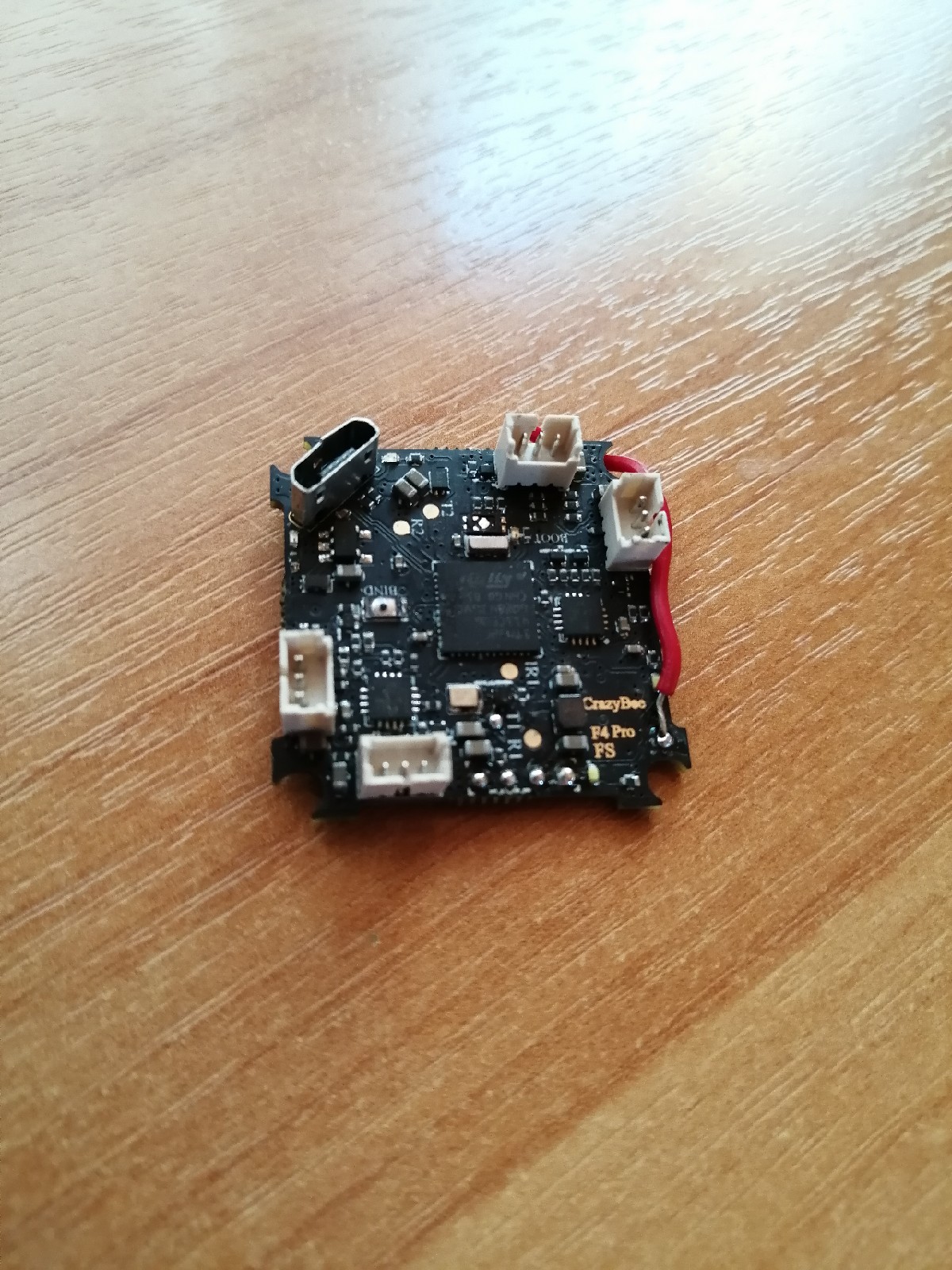

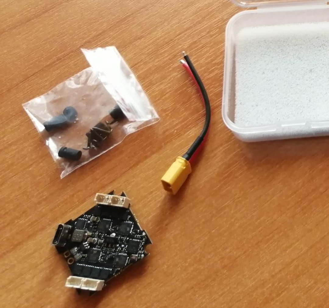

Уважаемые пилоты. Нужен совет.
Приобрел полетник Crazybee f4 fr v3.0 чтобы поменять оный у трэшкана. Но после полной сборки и прошивки, моторы отказываются работать, даже не пищат при включении, не знаю как быть. Так же аппаратуру (taranis x7) забиндил, в бетафлай стики вполне себе работают, но aux каналы нет, т.е. тумблеры не работают. С моторами есть мысль что контакты в новом полетнике расположены не так, а с aux идей нет :unsure:
Новый полетник:7.jpg Старый: 8.jpg

Добрый день. А ESC прошивали отдельно + калибровка?
Может протокол не тот выбран в БФ? Или прошит не той прошивкой ESC? Шили через Blhelisuite или конфигуратор?
Шил в Blheli Configurator. Протокол Dshot 600 стоит, на старой плате тоже он стоял
