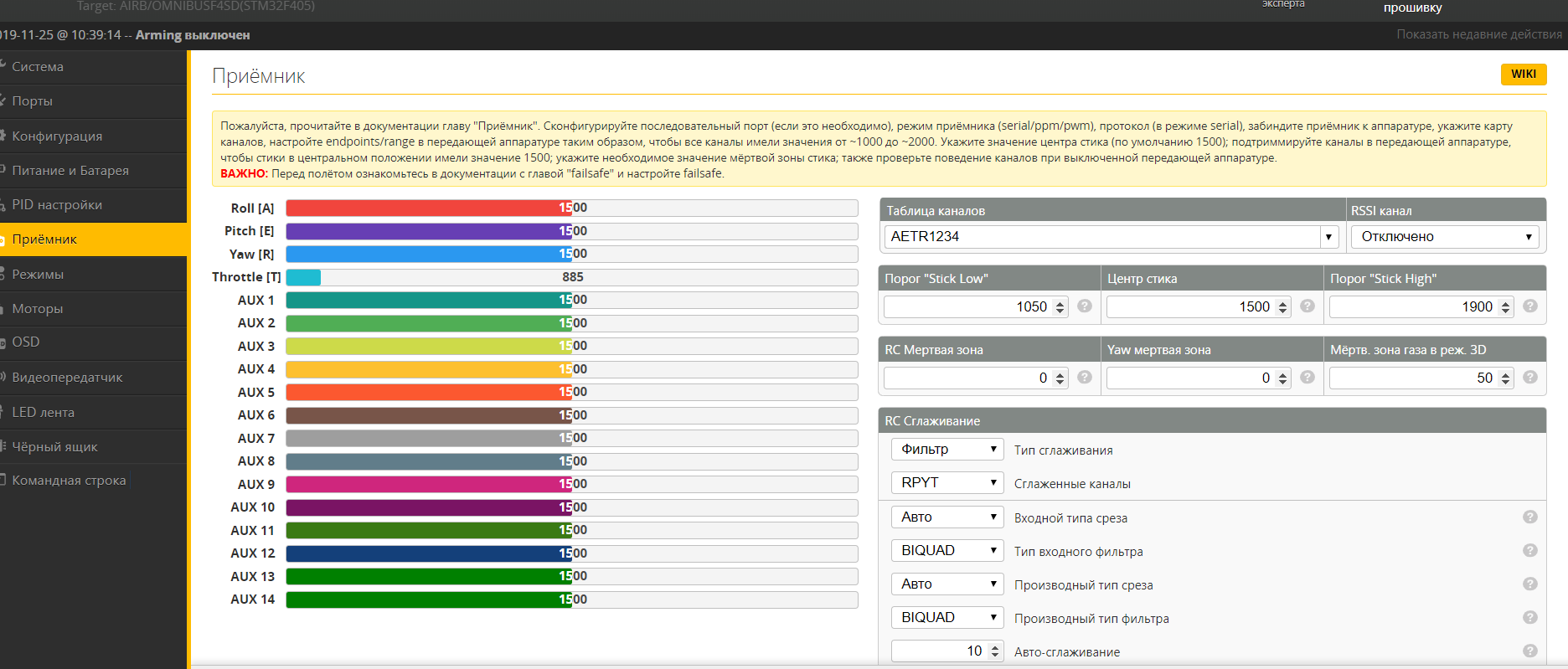

Это на них посылают сигналы регуляторы оборотов. В бетафлай конфигуратор заходили? Покажите скрин с вкладки Приемник (Receiver)
Если подключаете аккумулятор и включаете пульт - эти полоски реагируют? Если нет, то вам надо забиндить аппаратуру: https://profpv.ru/podborka-video-gaydy-kak-privyazat/
да, реагируют. Но теперь даже дерганья моторов нет. При переведении левого джойстика вправый нижний угол должны включаться двигатели, но не включаются, только дрон пищит бесконечно(пока не верну стик в центр), так же при переводы джойстика в левый нижний угол

заметил, что на вкладке приемник реагируют только джойстики и вот эти 2 крутилки, остальные тумблеры не реагируют, соответственно на них не получается выставить режимы.

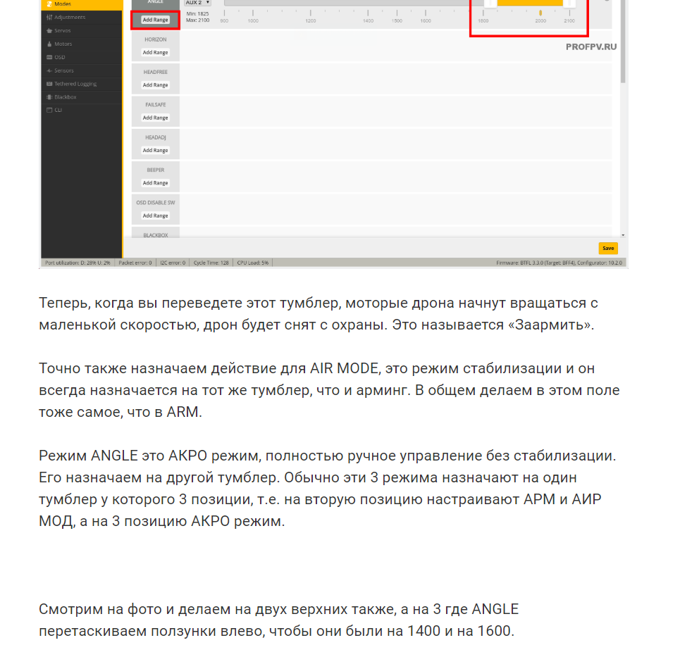

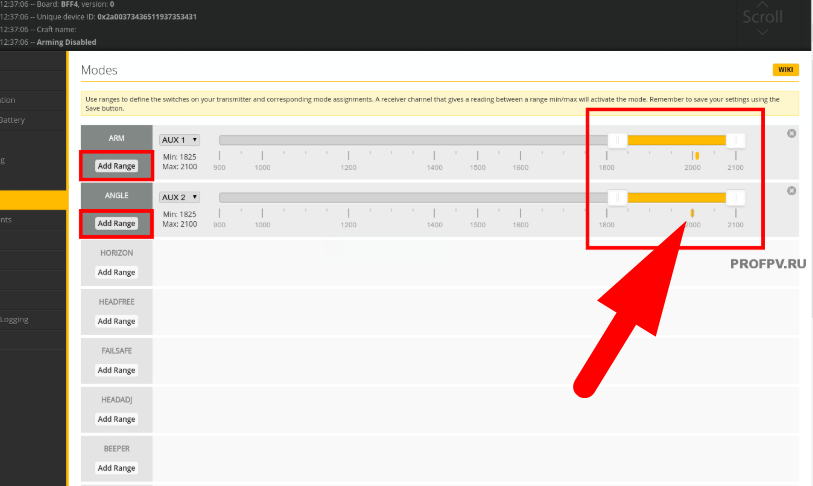

При настройке по статье мне не понятно вот это предложение
Смотрим на фото и делаем на двух верхних также, а на 3 где ANGLE перетаскиваем ползунки влево, чтобы они были на 1400 и на 1600.
но если верить скрину верхними как раз и являются ARM и ANGLE, на скрине на Angle выставлены значения 1600 и 2100. Как правильно тут сделать? Стоит ли прикреплять режимы к крутилкам?

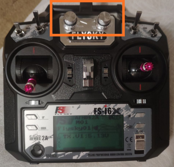

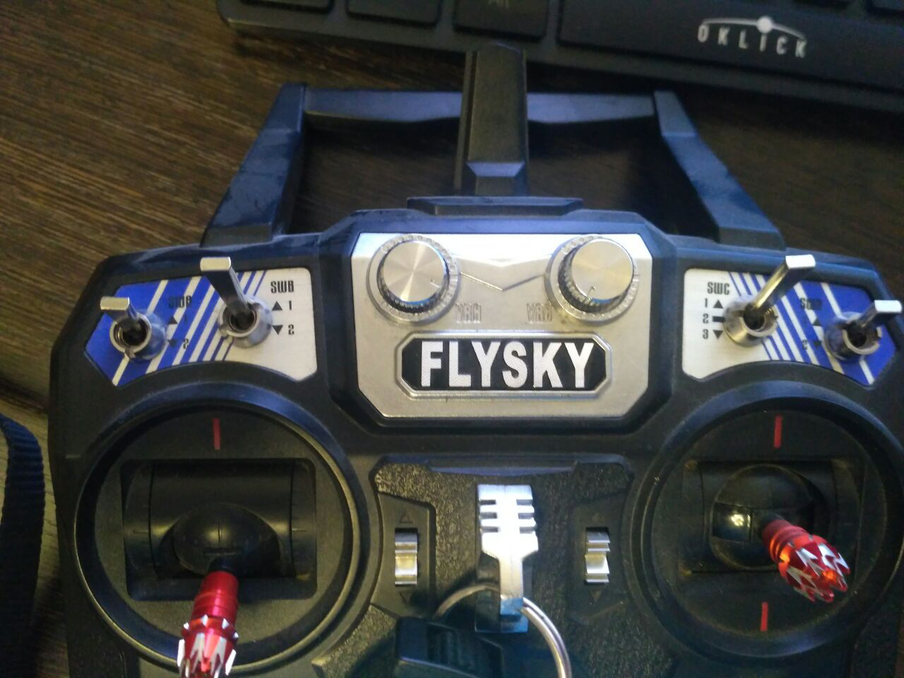

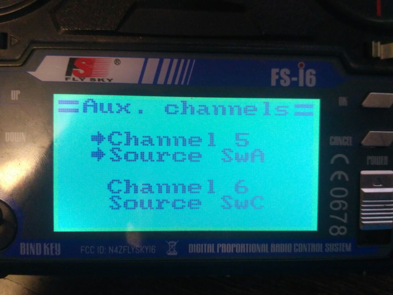

У вас в самом пульте сейчас рабочими кнопками настроены эти крутилки. Сфоткал как сделать, чтобы стало на тумблер верхний левый и второй справа:
Тумблеры подписаны, SWA, SWB и так далее.

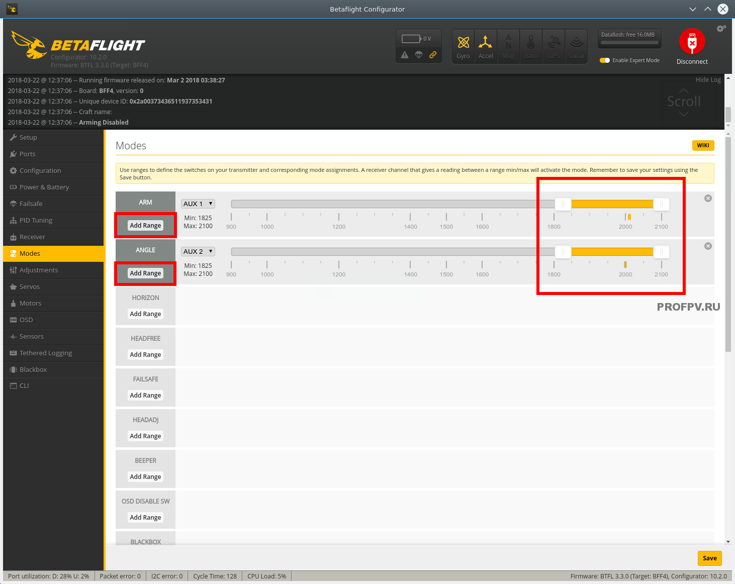

Потом зайдите в Режимы и сделайте как на скрине:
чтобы на АРМ был AUX1, а на АНГЛ - AUX2.
Или тумблеры во второе положение (swa и swc) и перетягиванием этот желтый ползунок на ту область, под которой будет вот эта палка:

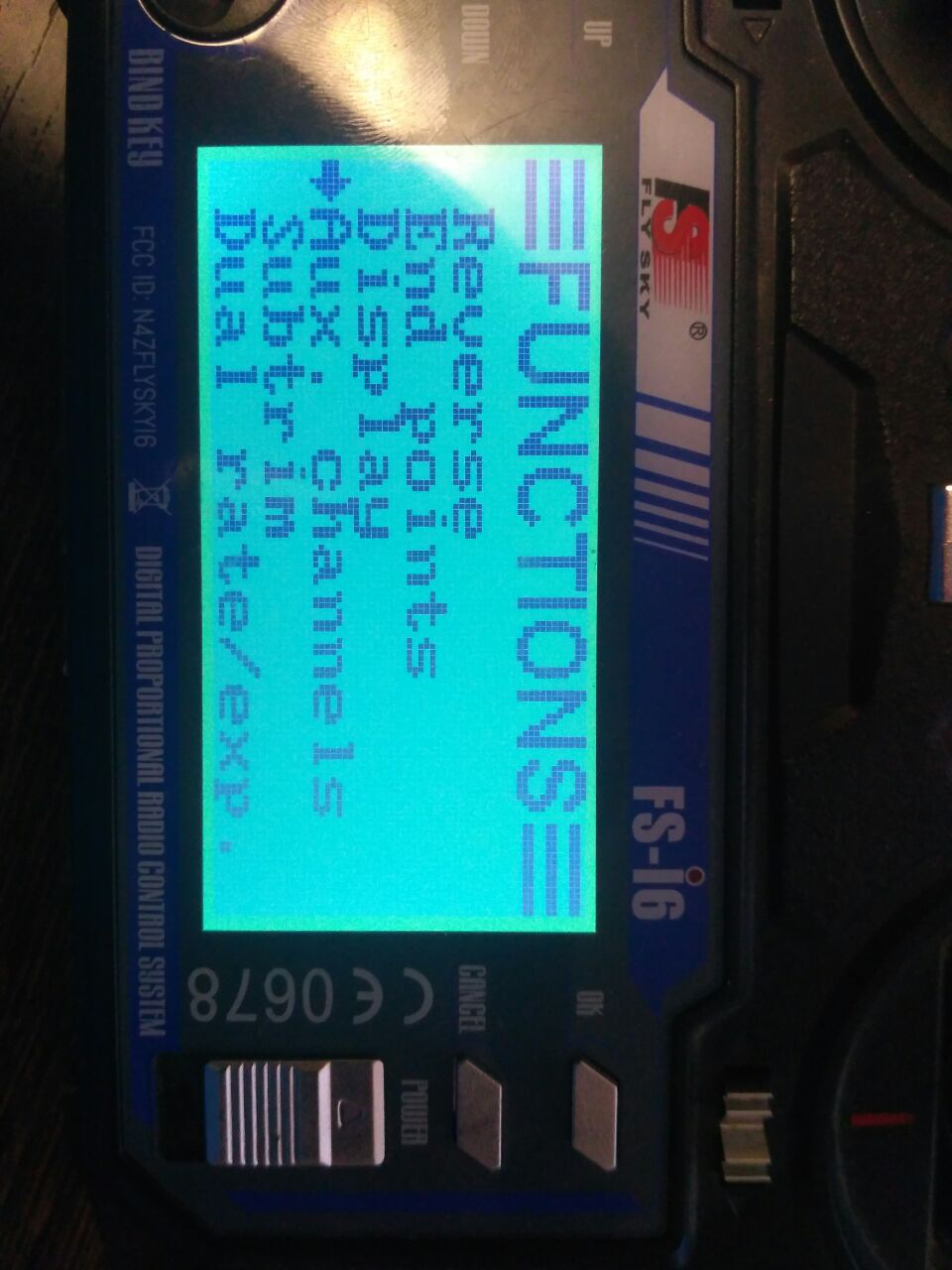

Благодарю, за помощь. Но у меня проблема и тут. В пульте есть только VrA,VrB и None. Нет Swa,swb..

Все, нашел как включить swa....
Включил, настраиваю

Я настроил как вы сказали. Теперь у меня вот так
Настройки в Режимах такие, что сначала SWA надо включить, чтобы заармить (снять с охраны), затем SWC передвинуть во 2 положение (режим стабилизации), а в 3 положении - режим АКРО.

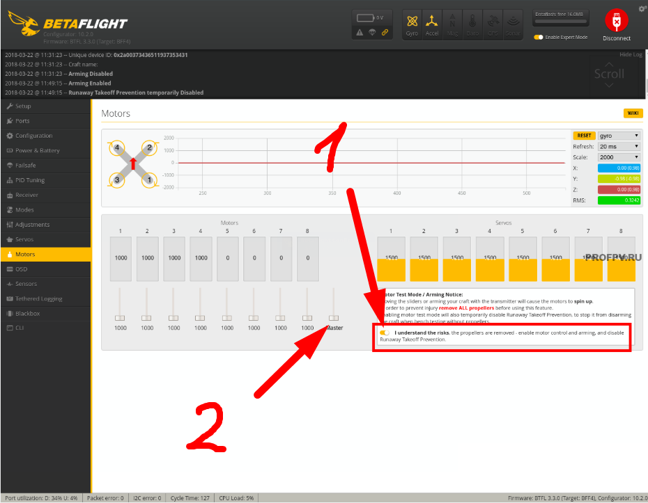

Попробуйте еще откалибровать моторы, для этого надо зайти в Моторы (все делает без пропеллеров), аккумулятор отсоединить. Включить внизу переключалку 1, затем поднять ползунок 2 до самого вверха, теперь подключаете аккумулятор, ждете пока пропищит и опускаете ползунок вниз до конца:

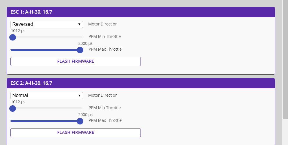

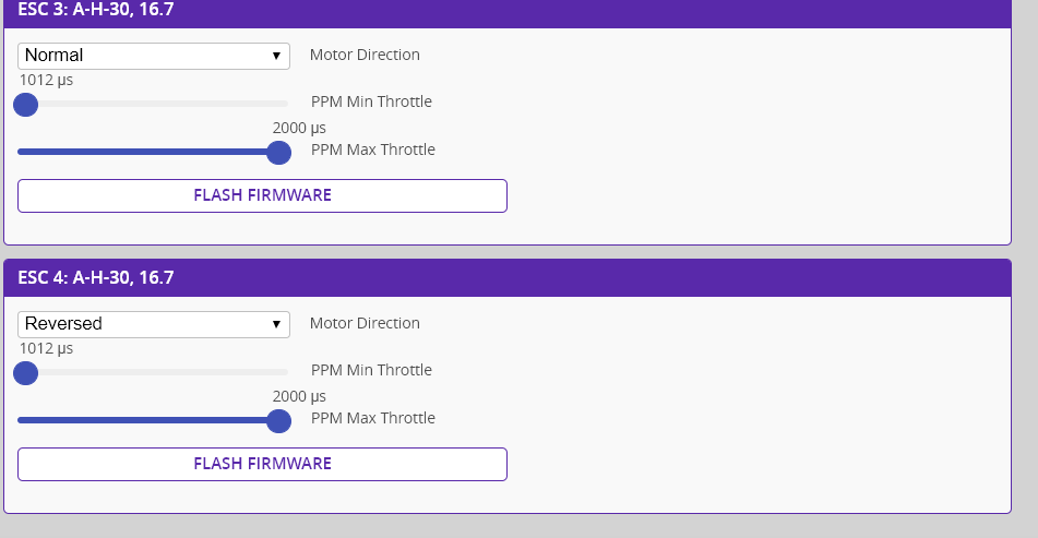

Сделал как вы сказали, но тщетно. посмотрел видео, на моменте настройки вращения моторов я понял что моторы 1 и 4 крутятся не реверсивно, открыл настройки blheli там у первого и четвертого стоит реверс, не понимаю в чем дело. Не знаю влияет ли это как то на то, что квадрик не хочет летать, но точно нужно и это исправить. Помогите пожалуйста.

На странице Моторы есть схема, куда должны крутиться двигатели:
так что тут все верно - 2 в одну сторону, 2 в другую.

Да, я понимаю что должны крутиться 2 в одну и 2 в другую как в blheli,но они так не крутятся. Они (все 4) крутятся все как 2 и 3 моторы (влево)
Тогда вместо реверса выберите Normal и нажмите кнопку FLASH FIRMWARE, чтобы настройки сохранились (регуляторы перепрошьются)
оооо. он заработал. Теперь при взлете его сразу влево заваливает. В бетафлайте на вкладке "система" нажал кнопку калибровать, но все равно так же заваливает, хотя поверхность ровная.

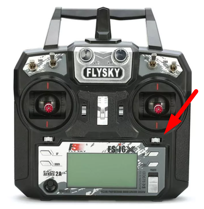

эту кнопку влево пощелкайте, по 4 щелчка и проверяйте. Если толк будет, то по 1 щелчку. Эта кнопка называется "подрезка", или trimming

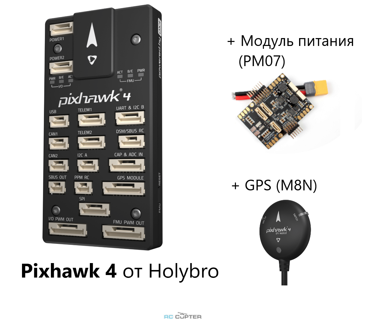

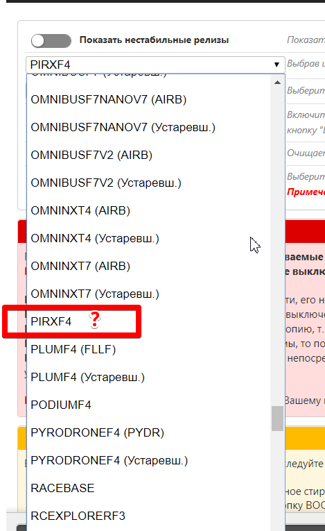

Здравствуйте. Новый дрон, снова те же проблемы. пытаюсь прошить дрона по вашей статье. У меня стоит контроллер
pixhawk pix pxi px4 flight controller. В списке не могу найти его, из похожего названия только PIRFX4, подскажите какой выбирать?
    48 KB · Просмотры: 58
Это он?
Этот ПК не для Betaflight. Вам вот это читать нужно: https://vk.com/doc-57352358_499830833
