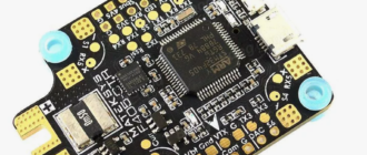

  • Полетный контроллер и ESC: F722 AIO с регуляторами оборотов на 35A;

Чтобы подключить полетный контроллер F722 AIO к компьютеру, вам необходимо вставить прилагаемый 90° USB-адаптер, не забудьте снять его перед полетом, поскольку он блокирует пропеллер и просто сломается.
Сделайте сразу резервную копию настроек через командную строку CLI командой “dump” или через главную страницу Betaflight, чтобы всегда была возможность откатиться назад при неправильных настройках.
Все настройки из коробки уже выполнены, вам останется только настроить по себя OSD в соответствующей вкладке.
