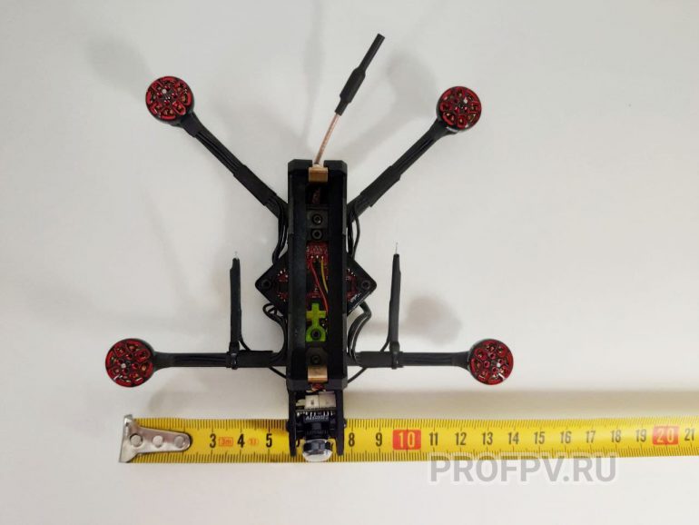

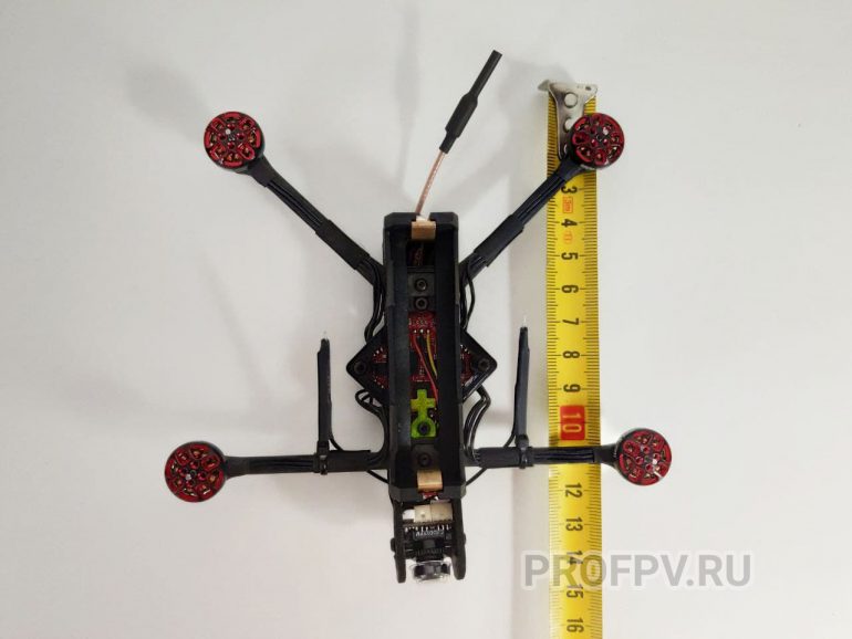

  • Размер рамы: 140 мм;
  • Вес: 62,5 грамма;

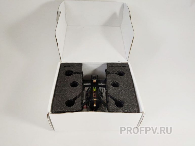

Квадрокоптер пришел в хорошей и прочной коробке, внутри которой вспененный материал с вырезами под сам дрон. В такой упаковке сломать дрон при перевозке транспортными компаниями есть, но он минимальный.
В комплекте было:
  • Квадрокоптер Rekon 3;
  • 6 запасных пропеллеров;
  • Набор винтов для пропеллеров и рамы;
  • 2 коннектора с проводами;
  • Памятка для установки аккумулятора;
  • Памятка по направлению вращения пропеллеров.
Rekon 3 уже полностью собран, вам нужно лишь привязать приемник к аппаратуре управления и настроить тумблеры в Betaflight.

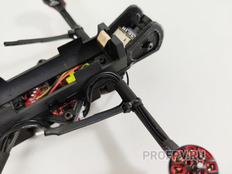

Рама комбинированная, на половину сделана из карбона и на половину из пластика. Основа карбоновая, на ней расположены двигатели и полетный контроллер, а все остальное уже навесное и держится на пластике.
Компоновка плотная и не очень аккуратная, взяты обычные комплектующие для микросборок и установлены на эту раму, все закрыто и поэтому вид не портит.

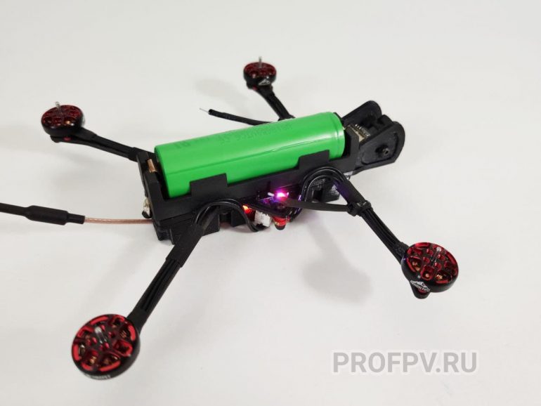

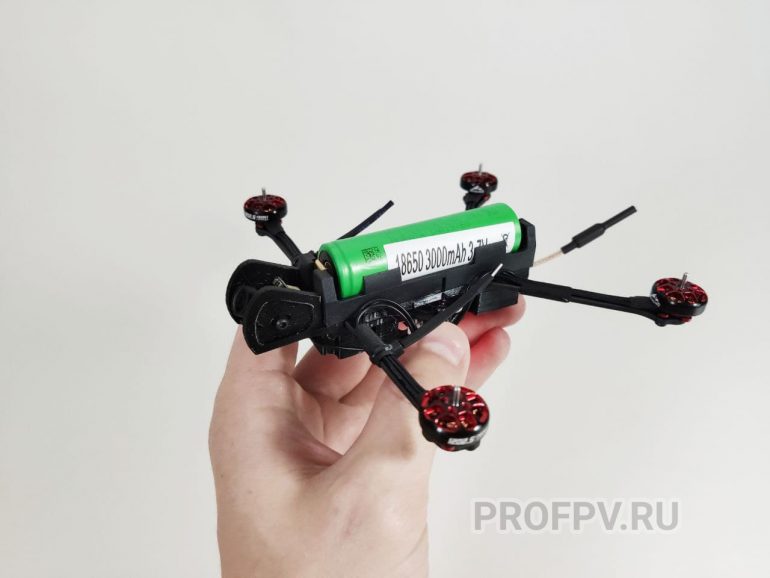

Сверху располагается аккумулятор при установке которого нужно строго соблюдать полярность. Разработчики даже сделали большой зеленый плюс, чтобы вы точно не ошиблись при установке, иначе полетный контроллер сгорит:

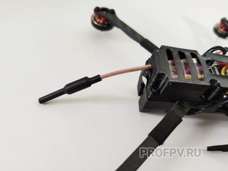

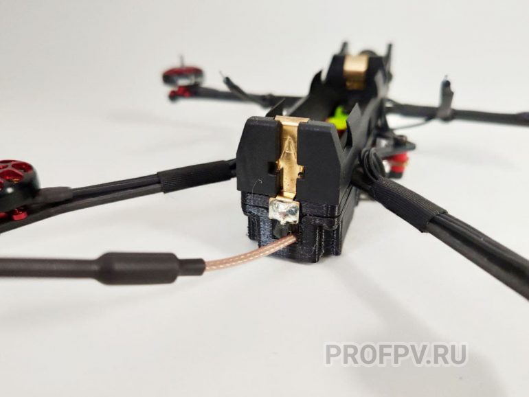

Провода от двигателей уложены аккуратно, прижаты резинками к раме. Провода антенны держатся на лучах при помощи пластиковой стяжки, поверх которой насажена термоусадка, это классический вариант установки антенн.

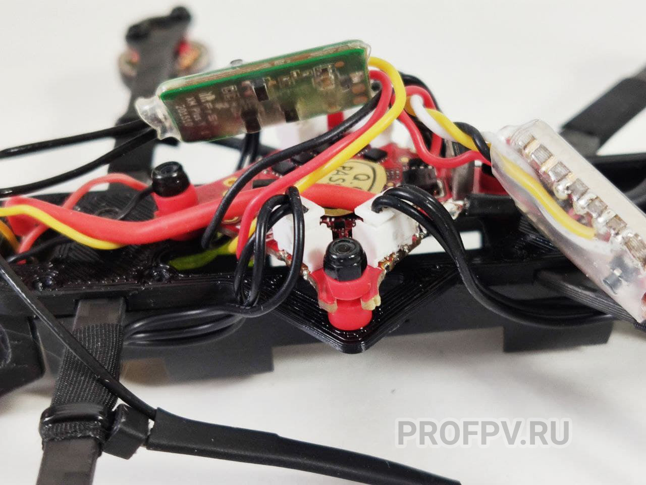

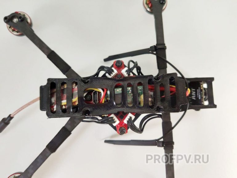

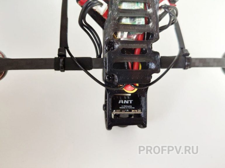

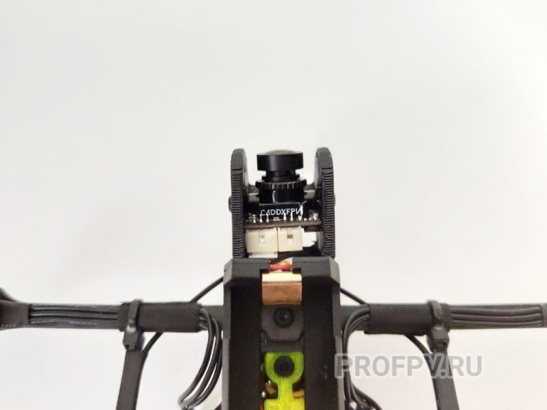

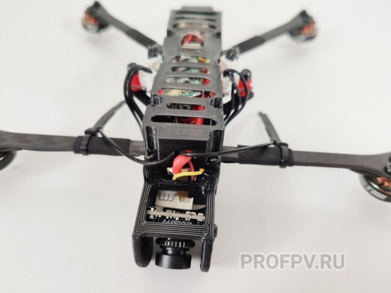

Приемник и видеопередатчик расположены в съемном кейсе в нижней стороне:
Кейс выполнен из печатного 3D пластика (напечатано на принтере), а компоненты припаяны напрямую к полетному контроллеру. Пайка хорошая, флюс отмыт. Двигатели на коннекторах, это тоже стандартная практика. Считаю, что провода можно было укоротить, так как такие длинные тут только мешают, их сложновато укладывать обратно.
Контакты под аккумулятор толстые, как и провода питания:

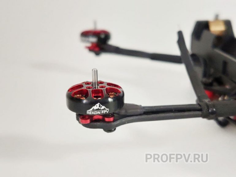

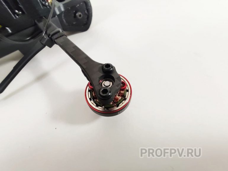

Двигатели конечно же бесколлекторные (без щеток), мощные. Рейтинг KV составляет 11600 оборотов на вольт, а маркировка 1202.5, бренд Recon. Крепятся двумя винтами под шестигранный ключ:
Колокол с валом крепятся к нижней части с помощью клипсы. Обмотка на вид качественная, ровная. Магниты на вид приклеены хорошо. Не заметил балансировку двигателях на нижней части, но возможно она и не требуется из-за высокого качества. Люфта нет.
Пропеллеры 2-лопастные, поликарбонатные с тремя отверстиями. На двигатель крепятся с помощью двух винтов. Никаких проблем с креплением нет, винты достаточной длины и держат пропеллер крепко. Бывает так, что некоторые производители кладут короткие винты, которые еле-еле цепляются за резьбу на колоколе двигателя, но тут все отлично.
Пропеллеры от известного бренда GEMFAN с маркировкой 3018, 3-дюймовые.

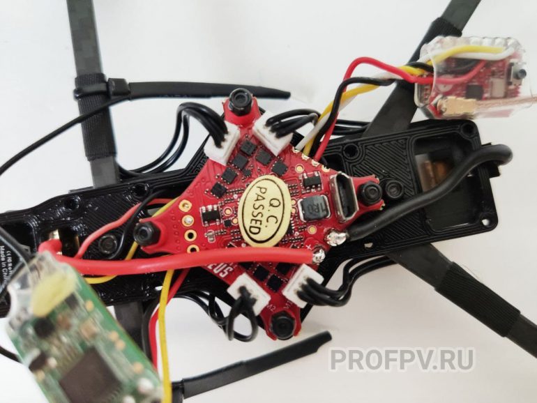

Полетный контроллер бренда Zeus5 AIO 1-2S, AIO – это значит все в одном. Но по факту не совсем все в одном, а только сам ПК и регуляторы оборотов. Видеопередатчик и приемник внешние и подключены отдельно.
ПК установлен на виброподушках, что минимизирует шумы от вибрации. Поколение F411. Прошивка: Betaflight HGLRC411 (HGLR), а у ESC: BLHeli_S. Размер составляет: 41,5 * 41,5 мм.

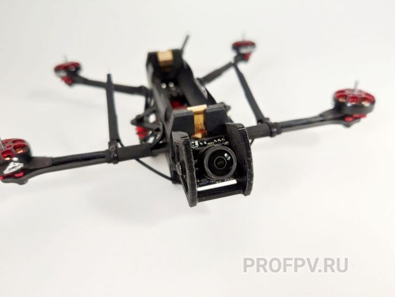

FPV камера
В качестве FPV камеры установлена очень легкая и маленькая CADDX Nano ANT, она весит всего 2 грамма. 1/3 дюйма матрица CMOS , 1200 TVL и встроенное OSD. Минимальная светочувствительность – 0.001Lux@F1.2.

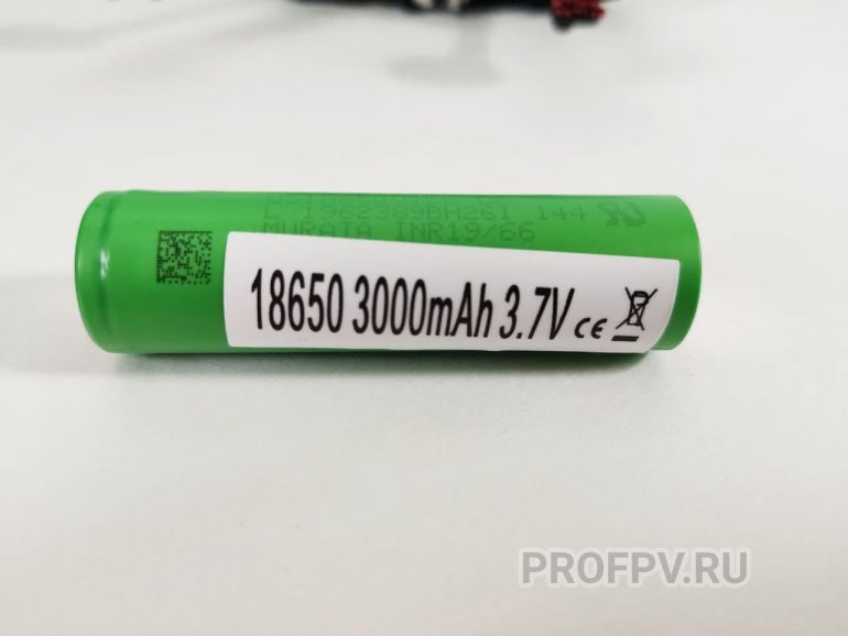

Аккумулятор

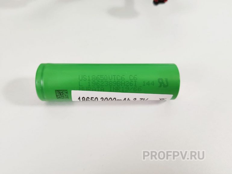

Аккумулятор рекомендуется использовать от Murata VTC6 (они купили производство у Sony в 2017 году) на 3000 mAh, высокотоковый. Я приобрел такой с токоотдачей до 30 ампер:
Полетное время должно составлять 12-14 минут.

От полета ожидал немного не то, что получил! Он оказался вялым, аккумулятор явно не мог предоставить нужный ток двигателям и такой квадрокоптер подходит только для спокойных полетов, никаких гонок и фристайла на нем устроить не получится. Например, он очень тяжело вывозил виражи, когда вы поднимаетесь вверх, затем спускаетесь по касательной к земле, большой шанс, что двигатели не смогут сделать нужную тягу за короткий промежуток времени и вы упадете.
Просто летать в удовольствие на нем получится, это действительно создано для этого.
Случилась неприятность, на видео ниже это всего лишь второй полет и сломался один луч прямо в полете. Первый полет проводился точно также в поле и дрон на вираже упал в траву, так как двигатели не успели создать тягу. Что поделать, я привык летать на LiPo, не подозревал, что Li-ion такие слабенькие. Rekon 3 упал мягко, никаких видимых повреждений нет, да и трава не даст им появиться.
